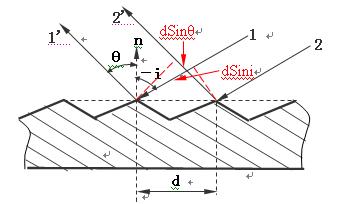

如图12-7所示,当一束平行的复合光入射到光栅上,光栅能将它按波长在空间分解为光谱,这是由于多缝衍射和干涉的结果。光栅产生的光谱,其谱线的位置是由多缝衍射图样中的主最大条件决定的。
如图12-7所示,相邻两刻线对应的光线 和光线 的光程差为:
见«物光» P196(5-71)式

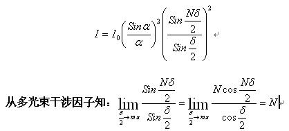

从波动光学可知: 多缝夫琅和费衍射的强度分布公式为:
相干光束干涉极大值的条件为:
由式(1)和(2)可得相邻两光线干涉极大值的条件——光栅方程式为:
式中     i--入射角
        θ--衍射角
d--刻痕间距,通常称为光栅常数
m--光谱级次,m=
(3)式可改写成:

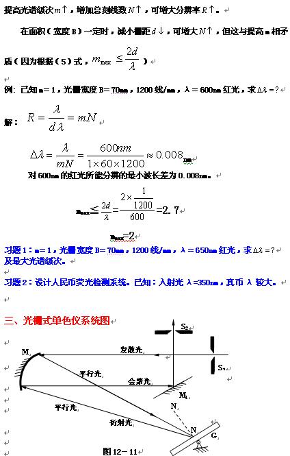

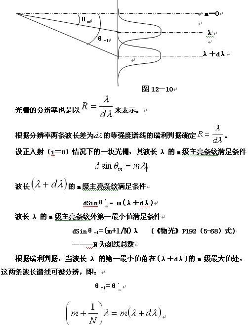

3.光栅的分辨率
(8)式就是光栅理论分辨率公式。可知:
图12-11中,入射狭缝S1和出射狭缝S2都位于色散系统的同一侧,都在M的焦面上。由入射狭缝S1发出的光束,经凹面反射镜M反射后成为平行光束,投射到光栅G上,经光色散后的光束重新投射到M上,经M聚焦由平面镜M1转折到S2狭缝射出。

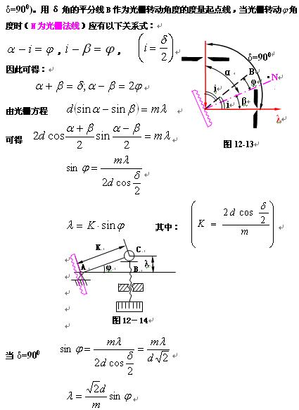

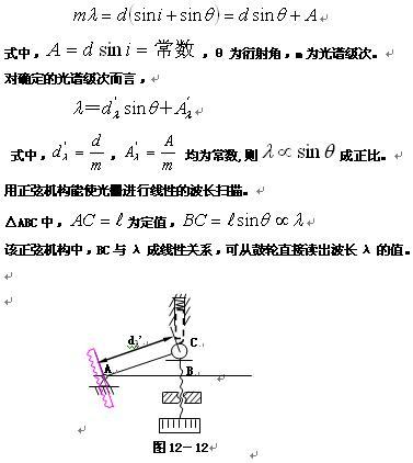

四、光栅的转动机构
当入射角i固定时,光栅的波长扫描关系式可用下式表示:
单色仪和分光光度计中,入射和出射狭缝位置都是固定的,所以一旦光栅安装好后,入射光与出射光之间的夹角δ就固定不变了,如图12-13所示(图中
