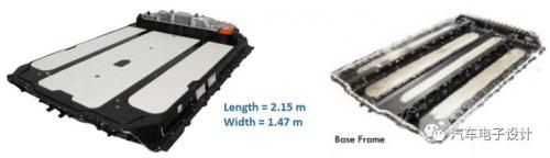

如下图所示,想要不动车辆的设计,只能在现有的电池系统尺寸里面加入新的 LFP 电芯,大致的可能性就是在这个 Base Frame 的基础上按照原有的模组来布置,可能在实际的尺寸上做相应的调整,不过主体的空间就是这样来使用。
图 1 Model 3 原有的电池系统
也就是说,需要在原有的两个大模组和两个小模组,1948*323*81 和 1860*323*81。使用磷酸铁锂,可能可以使得原有 Model 3 电池系统在模组上的一些防护取消,节约出一些高度出来。好消息是,由于这个尺寸是按照 78kWh 来做的,这里有相对充分的空间可以给 CATL 的电池来使用。
图 2 Model 3 的模组和排布

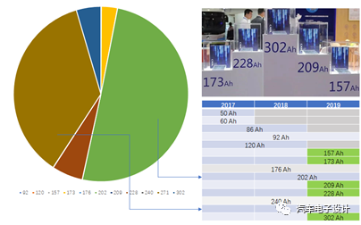

CATL 原本的商用车的电芯容量从 50Ah,一路提升到 157Ah 起步,2019 年宁德时代的商用车用的最多的是 202Ah 和 271Ah,而在去年 11 月的北京公交展览上新的电芯规格主要是在厚度上做一些差异化,形成了新的一组优选的电芯容量。
电池尺寸上升:随着电芯容量的上升,能量密度从 140.19Wh/kg,现在最高可以做到 178.1Wh/kg,这个过程中,主要是电芯的高度和厚度提升带来的效果,目前 271Ah 的尺寸为 173*202*72mm,202Ah 的尺寸为 173*202*57mm,主要是厚度的差异
整包的成组率:从电芯的能量密度到整包的能量密度的提升效率,我们可以折算下,总体的结果如下所示,从原有的 72%,过渡到 83%,最高的已经能超过 90%了。这个数据本身是和电池系统的重量有关系的,不过我们可以清晰的看到这个成组率提升带来的成本下降。
这些电池的尺寸是往高度、厚度方向上伸长。为了满足宽度的 323 尺寸和模组高度的 81mm 尺寸,整个电芯的规格可能需要做调整。而 1948 和 1860 的长度是电芯的厚度的整除数,在这个数据下面去匹配额定电压,原有的 96S 到了磷酸铁锂的串数要多一些。
图 3 宁德时代的商用车的单体容量提升路径

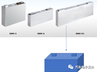

所以根据以上的可能使用的电芯尺寸,应该和 iX3 的电芯的宽度差不多 300mm+,高度 85mm 左右,厚度在 50-60mm,然后调整相应的布局。
图 4 CATL 可能使用的电芯尺寸方向(矮电芯、加厚和变宽)
