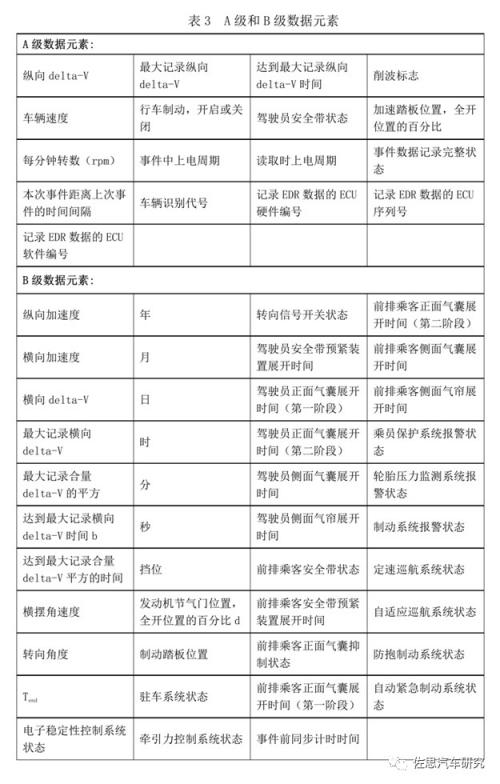

中国 EDR 标准则分 A 级和 B 级,见下表。

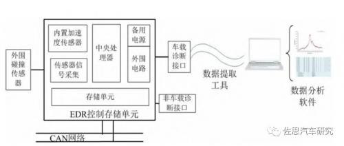

EDR 在电子设计方面比较简单。
典型 EDR 架构

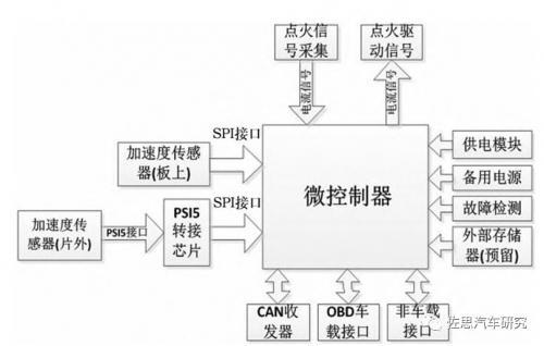

EDR 控制存储单元应支持 UDS 诊断协议,满足 ISO14229—1,ISO15765—2 要求。EDR 系统存储的数据应支持标准车载提取(SAEJl962 诊断连接器)与非车载提取。在碰撞发生过程中,如车内供电回路由于碰撞事件导致无法正常供电,EDR 系统自身应具有供电能力,此供电能力应满足在单一方向发生碰撞的情况下,当所有相关点火回路(如具备)在断电后(150±10)ms 内全部展开时, EDR 系统应至少能满足记录 T0 之前的全部数据和 T0 到断电之后(150±10)ms 的数据的需要,并满足相应试验要求。EDR 一般采用超级电容做备用电源,成本比较低。
典型 EDR 电路架构
EDR 可以跟气囊控制器合二为一,但中国 EDR 标准推荐使用独立系统,PSI5 是气囊系统专用总线。
考虑到线束长度、成本和灵活度,一般是装在仪表盘下方。个人认为行李箱或许更好。

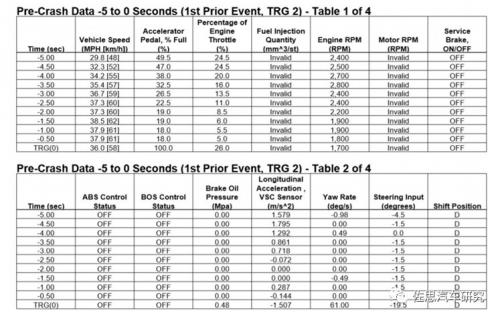

最后来看几个典型数据,均取自美国的 EDR 系统。

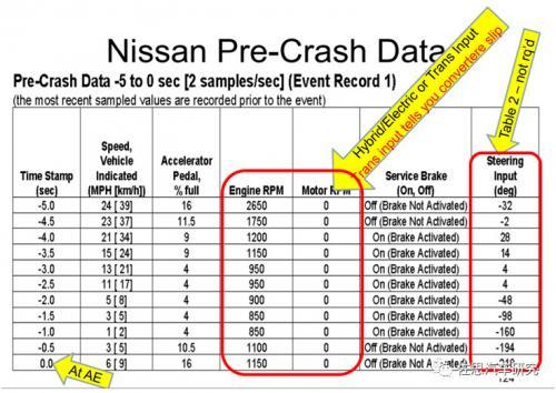

日产预留了电机转速记录位置,显然考虑到了电动车和混动车。Service Brake 是行车制动。显然这个低速碰撞一开始驾驶员试图以转向加减速躲开,但没能躲开。在最后的 1 秒里,驾驶员手忙脚乱,大幅度急转,不踩刹车竟然踩了油门。
上表为一辆丰田的数据。似乎是有意撞车,但也不想撞太狠,油门还是松了点,但刹车从头到尾都不踩。
