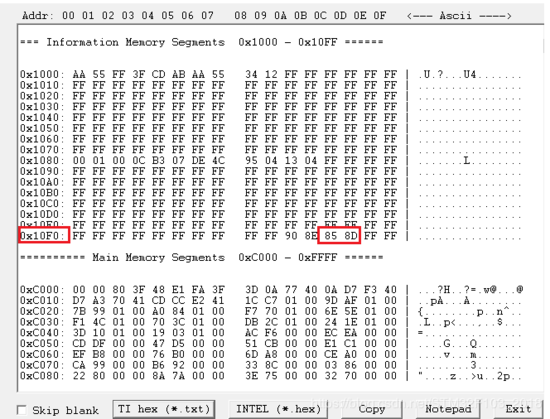

读取flash内容
information memory内容有误,其中有个关键的时钟模块DCO的数据,他为单片机提供时钟基准,每个单片机的DCO都是单独校正的,

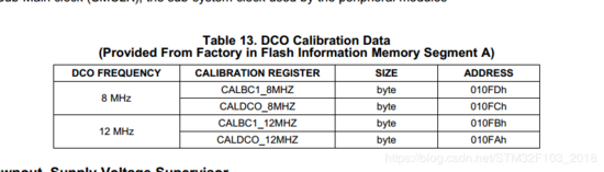

这是地址
这是一个正常模块的数据
在0x10FD,0x10FD是有CALBC1_8MHZ,CALDCO_8MHZ的数据的

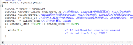

而在我430的测试程序中有这么一段,如果CALBC1_8MHZ,CALDCO_8MHZ 的数据是FF,也就是空的话,程序会进入死循环,这是DEBUG发现的
后面做了测试,把正常板的数据直接全覆盖没有校正数据的板,多数板可以在9600波特率下通讯,(可能速度还不快可以容错),有少数板无法串口通讯,估计时钟误差过大
