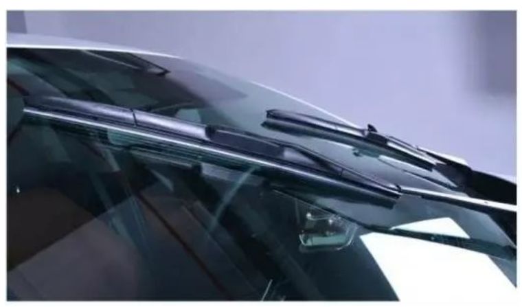

雨量传感器主要是用来检测是否下雨及雨量的大小。当汽车在雨雪天等恶劣天气下行车时,由雨量传感器向域控制器报告,由控制器驱动雨刷、车灯、车窗完成对雨天的预警动作,理论上说这属于一种ADAS功能。
为确保驾驶员在雨天有良好的视线,在下雨天,当传感器检测到有雨水落到了挡风玻璃上,就对雨刷发出指令使其开始工作,车的前挡风玻璃上的雨水即被清除了。且智能控制系统探测并分析雨刮器的刮雨频率,提高驾驶员的视觉效果,保证了视线通畅,确保行车安全。

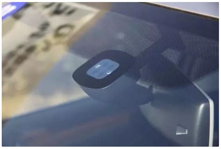

这种传感器是依靠发光二极管发出的光经过透镜系统调整后,成平行光状态照射到挡风玻璃上;当玻璃干燥时、光线将发生全反射,并经过透镜系统成平行光状态被接收器件接收,输出最大值100%;当玻璃上有雨水、雨滴时,由于折射率改变,光线将不能发生全反射,而是视水滴面积大小发生部分反射,此时接收管只收到部分信号,按照百分率比值能够计算出雨量大小。
该传感器受背景光的干扰,光电转换信号弱,信号易被噪声淹没,而与工作中的激光雷达接触时,会有一定的概率对传感器产生信号噪声,让其产生错误的响应。
基于光强变化的传感器安装在汽车挡风玻璃内侧,不与雨水直接接触,在挡风玻璃的保护下,能够长期稳定工作,所以红外散射式雨量传感器正成为主流的产品,而带有激光雷达的车辆毕竟还未普及,所以平时生活中很少会发生这个网友的事情。

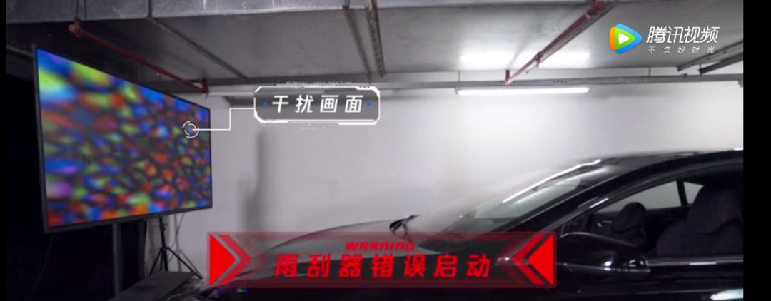

谈到雨量传感器,就不得不提特斯拉的视觉识别雨滴的方案,Tesla Autopilot可以通过图像识别技术识别潮湿的天气,然后在必要时打开雨刮器。这种方案看似更智能,其实也并不可靠。根据腾讯科恩实验室的研究,通过在物理世界中巧妙地生成了一张图像,系统将受到干扰并返回“不正确”结果,然后尴尬地打开了雨刮器。
