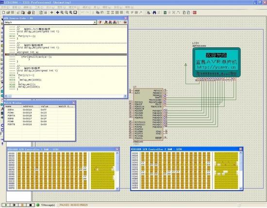

简介: 大家都知道ICC-AVR 不能进行代码调试,很多人都选择了AVRStudio,但是AVR Studio 不直观,特别是在做液晶显示代码调试的时候,不能即时的看到显示的情况,而仿真器又太贵,对大多初学者都不太现实。
今天给大家介绍一种即能像AVR Studio 一样进行代码级调试,又可以实时看到MCU 状态的软件,Proteus。
步骤:
1、新建ICC-AVR 工程,存放到project 文件夹内。
2、设计编译选项
3、编译生成调试文件
4、打开proteus 建立仿真电路图
5、给atmega16L 单片机装载调试文件
6、将proteus 仿真文件保存到与ICC-AVR 工程文件相同的文件夹内,保存为相同的文件名。
7、再次打开保存的proteus 文件,开始调试。
8、如果你在调试时没有显示代码框,打开下图的选项卡。
9、调试时你可以选择全速执行、单步调试等选项。
10、最后上一张调试的全图大家看一下。
点击查看原始图片
说到这里,大家应该明白怎么用proteus 进行ICC-AVR 的代码调试了吧。
