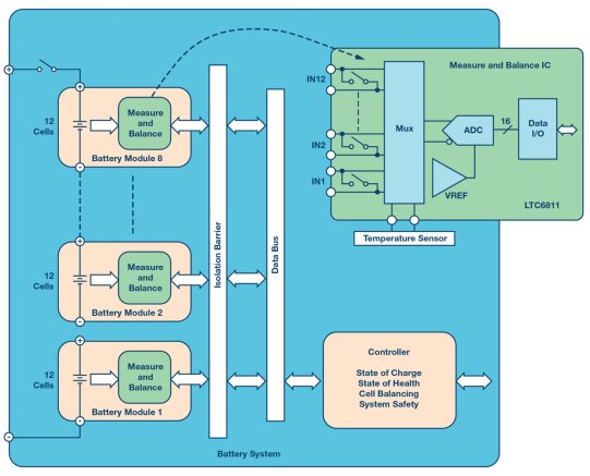

电动汽车电池由几节电池串联组成。一个典型的电池组(具有96节串联电池)以4.2 V充电时会产生超过400 V的总电压。电池组中的电池节数越多,所达到的电压就越高。所有电池的充电和放电电流都相同,但是必须对每节电池上的电压进行监控。为了容纳高功率汽车系统所需的大量电池,通常将多节电池分成几个模块,并分置于车辆的整个可用空间内。典型模块拥有10到24节电池,可以采用不同配置进行装配以适合多个车辆平台。模块化设计可作为大型电池组的基础。它允许将电池组分置于更大的区域,从而更有效地利用空间。
ADI公司开发了一系列电池监控器,能够测量多达18节串联连接的电池。AD7284可以测量8节电池,LTC6811可以测量12节电池,LTC6813则可以测量18节电池。图1显示了一个典型的具有96节电池的电池组,分为8个模块,每个模块12个电池单元。在本示例中,电池监控器IC为可测量12节电池的LTC6811。该IC具有0 V至5 V的电池测量范围,适合大多数电池化学应用。可将多个器件串联,以便同时监测很长的高压电池组。该器件包括每节电池的被动平衡。数据在隔离栅两边进行交换并由系统控制器编译,该控制器负责计算SOC、控制电池平衡、检查SOH,并使整个系统保持在安全限制内。
A close up of a map
Description automatically generated
图1.采用LTC6811 12通道测量IC、具有96节电池的电池组架构。

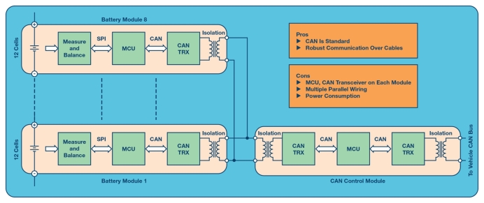

为了在电动汽车/混合动力汽车的高EMI环境中支持分布式模块化拓扑,稳键的通信系统必不可少。隔离CAN总线和ADI的isoSPI™都提供了经过验证的解决方案,适合在这种环境中进行模块互联。1尽管CAN总线为在汽车应用中互联电池模块提供了完善的网络,但它需要许多附加元件。例如,通过LTC6811的isoSPI接口实现隔离CAN总线需要增加一个CAN收发器、一个微处理器和一个隔离器。CAN总线的主要缺点是这些额外元件会增加成本和电路板空间。图2显示了基于CAN的一种可行架构。在这个示例中,所有模块都并联连接。

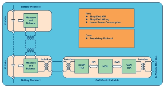

ADI创新的双线式isoSPI接口是CAN总线接口的替代方法。1isoSPI接口集成在每个LTC6811中,使用一个简单的变压器和一根简单的双绞线,而非CAN总线所需的四线。isoSPI接口提供了一个抗噪接口(用于高电平RF信号),利用该接口可以将模块通过长电缆以菊花链形式连接,并以高达1 Mbps的数据速率运行。图3显示了基于isoSPI并使用CAN模块作为网关的架构。
图2和图3所示的两种架构各有利弊。CAN模块是标准化模块,可以与其他CAN子系统共享同一总线运行;isoSPI接口是专有接口,只能与相同类型的器件进行通信。另一方面,isoSPI模块不需要额外的收发器和MCU来处理软件堆栈,从而使解决方案更紧凑、更易于使用。两种架构都需要有线连接,这在现代BMS中具有明显的缺点,因为在布线中,导线走线至不同的模块会成为一个棘手的问题,同时又增加了重量和复杂性。导线也很容易吸收噪声,从而需要进行额外的滤波。

图2.独立的CAN模块并联。
图3.采用CAN网关的模块串联。

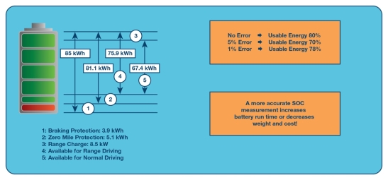

精度是BMS的一个重要特性,对于LiFePO4电池至关重要。3,4为了了解该特性的重要性,我们考虑图5中的示例。为了防止过度充电和放电,电池单元应保持在满容量的10%到90%之间。在85 kWh的电池中,可用于正常行驶的容量仅为67.4 kWh。如果测量误差为5%,为了继续安全地进行电池运行,必须将电池容量保持在15%至85%之间。总可用容量已从80%减少到了70%。如果将精度提高到1%(对于LiFePO4电池,1 mV的测量误差相当于1%的SOC误差),那么电池现在可以在满容量的11%到89%之间运行,增加了8%。使用相同的电池和精度更高的BMS,可以增加每次充电的汽车行驶里程。

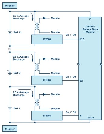

图9.采用主动平衡的12节电池的电池组模块。
图9显示了采用LT8584实现的主动平衡。该架构通过主动分流充电电流,并将能量返回电池组来解决被动分流平衡器存在的问题。能量并没有以热量的形式发生损耗,而是被重新利用,为电池组中的其余电池充电。该器件的架构还解决了一个问题,即当电池组中的一节或多节电池在整个电池组容量用尽之前就达到较低安全电压阈值时,会造成运行时间减少。只有主动平衡才能将电荷从强电池重新分配到弱电池。这样可以使弱电池继续为负载供电,从而可从电池组中提取更高百分比的能量。反激式拓扑结构允许电荷在电池组内任意两点之间往返。大多数应用将电荷返回到电池模块(12节或更多),其他一些应用则将电荷返回到整个电池组,还有些应用将电荷返回到辅助电源轨。
