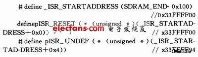

  2.1 中断向量表(二级)的设计与建立
  如果有中断或者异常发生时,处理器便会强制性地把PC指针指向向量表中它所对应的中断类型地址值。为了提高中断响应速度,FLASH的0x0地址存放能跳转到0x33FFFF00地址处中断向量的跳转指令,也就是会在在RAM中建立一个二级中断向量表,起始地址为0x33FFFF00。除了复位外,所有的异常入口地址都由FLASH跳转得到,代码如下:
程序

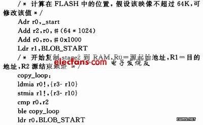

2.2 第二阶段拷贝到RAM
  把第二阶段Stage2拷贝到RAM地址的最顶大小为1 MB的开始空间,RAM的起始地址为0x30000000。代码如下所示:

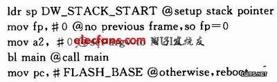

  3.1 可执行映像Stage2的入口
  由于Glibc库支持的函数不能用于编译和链接Boot Loader这样用C语言编写的程序,因此把main()函数的起始地址作为第二阶段的入口点是最直接的想法。可以用汇编编写一段Trampoline小程序,用CPU跳转指令跳到main()函数去执行,当函数返回时会再次回到Trampoline程序,代码如下:
程序
  程序顺利时就不会再回到开始的Trampoline程序,不然就会回到最后的语句,系统就会重新启动。

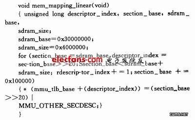

  3.2 内存影射
  一般S3C2410上配置的SDRSAM大小为64 MB,该SDRAM的物理地址范围是Ox30000000~Ox33FFFFFF(属于Bank 6)。由Section的大小可知,该物理空间可被分成64个物理段。因为ARM体系结构中数据缓冲必须通过MMU开启,因此Boot Loader效率不是很高,但是MMU可以通过平板映射(虚拟地址和物理地址相同)方式被开启,这样使用内存空间Dcache,从而使Boot Loader的运行速度得到有效的提高。映射关系代码如下:
程序

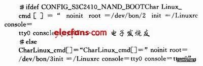

  3.4 内核的启动参数的设置
  内核启动可以从NAND FLASH(NOR FLASH)中启动运行Linux,需要修改启动命令如下:
程序
  LCD启动参数一般都包括root,init和console。noinitrd不使用ramdisk。root根文件系统在MTD分区。Init内核运行入口命令文件。co-nsol内核信息控制台,ttys0表示串行口0;tty0表示虚拟终端。
