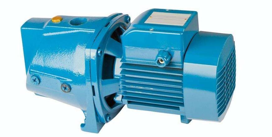

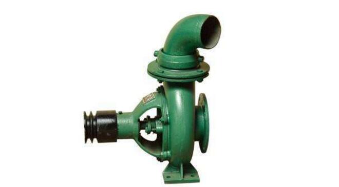

  水泵的选购方法
  水泵的流量,即出水量,一般不宜选得过大,否则会增加购买水泵的费用。应按需选用,如用户家庭使用的自吸式水泵,流量应尽量选小一些的;如用户灌溉用的潜水泵,就可适当选择流量大一些的。
  1)要因地制宜选购水泵。常用的农用水泵有3种类型,即离心泵、轴流泵和混流泵。离心泵扬程较高,但出水量不大,适用于山区和井灌区;轴流泵出水量较大,但扬程不太高,适用于平原地区使用;混流泵的出水量和扬程介于离心泵和轴流泵之间,适用于平原和丘陵地区使用。用户要根据地的地况、水源和提水高度进行选购。
  2)要适当超标选水泵。确定水泵类型后,要考虑其经济性能,特别要注意水泵的扬程和流量及其配套动力的选择。必须注意,水泵标牌上注明的扬程(总扬程)与使用时的出水扬程(实际扬程)是有差别的,这是由于水流通过输水管和管路附近时会有一定的阻力损失。所以,实际扬程一般要比总扬程低10%—20%,出水量也相应减少。因此,实际使用时,只能按标牌所注扬程和流量的80%~90%估算,水泵配套动力的选择,可按标牌上注明的功率选择,为了使水泵启动迅速和使用安全,动力机的功率也可略大于水泵所需功率,一般高出10%左右为宜;如果已有动力,选购水泵时,则可按动力机的功率选购与之相配套的水泵。

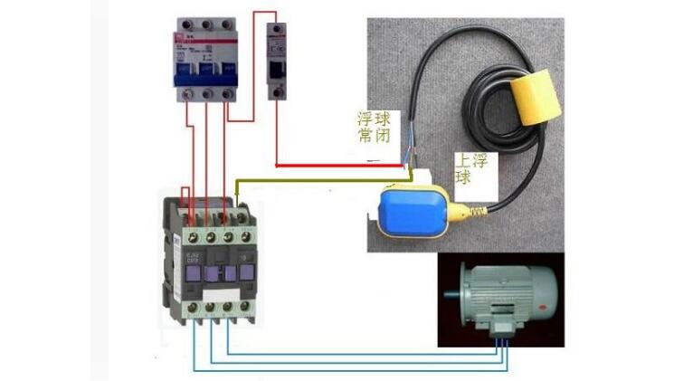

  三相潜水泵接线图
