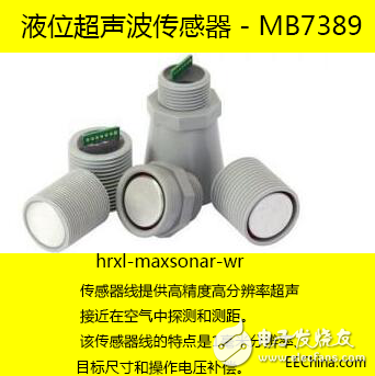

推荐:MaxBoTIx 液位超声波传感器 - MB7389
超声波传感器液位测量方法介绍
hrxl-maxsonar-wr传感器线提供高精度高分辨率超声接近在空气中探测和测距。该传感器线的特点是1毫米分辨率、目标尺寸和操作电压补偿。为了提高精确度,更好地拒绝外部噪声源,内部速度的温度补偿以及可选的外部温度补偿。hrxl-maxsonar-wr/wrc模型是可用的在5米或10米的模型中。这个超声传感器可以探测到从1毫米到30厘米的物体的物体。最大的范围。超过30厘米的物体通常被报告为30厘米。接口输出格式是脉冲在RS232(MB7360系列)或TTL(MB7380系列)中,宽度、模拟电压和数字串行。不仅是工厂校准的标准。还对于需要使用的应用程序的用户来说,hrxl-maxsonar-wr传感器是一种具有成本效益的解决方案。精度范围-查找,低电压操作,节省空间,低成本,和IP67的天气预报阻力。
