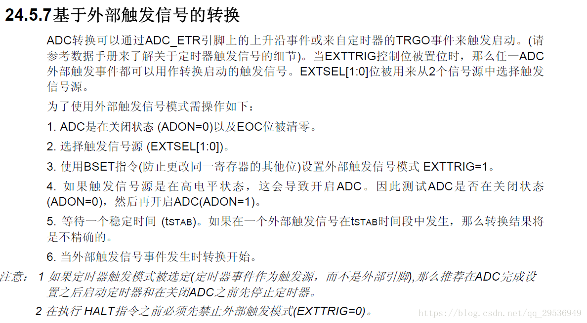

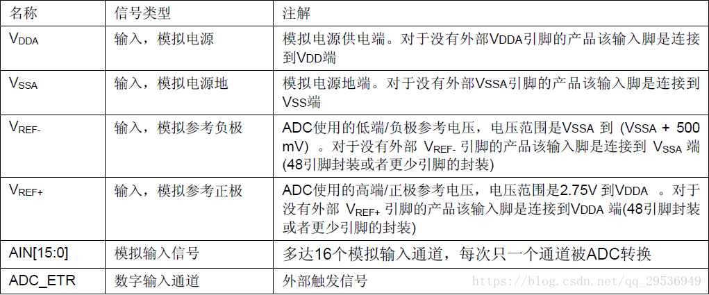

接手了同事之前的一个程序,通过采集AD的值来检测RFID卡,一开始没有注意到AD口为ADC_ETR,
ADC_ETR不同于普通的模拟输入通道,是一个数字输入通道,需要通过外部触发信号来开启转换,
下面是规格书中具体的操作
配置起来相对比较麻烦,而且启动转换需要用到定时器或者外部触发事件来作为触发信号,适用于特殊的用途,不适用于一般的AD采集。
