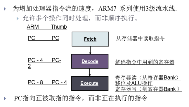

指令流水线
三级流水线:
PC(program count)指向正在取指的指令。
PC - 4 为正在译码的指令。
PC - 8 为正在执行的指令。
