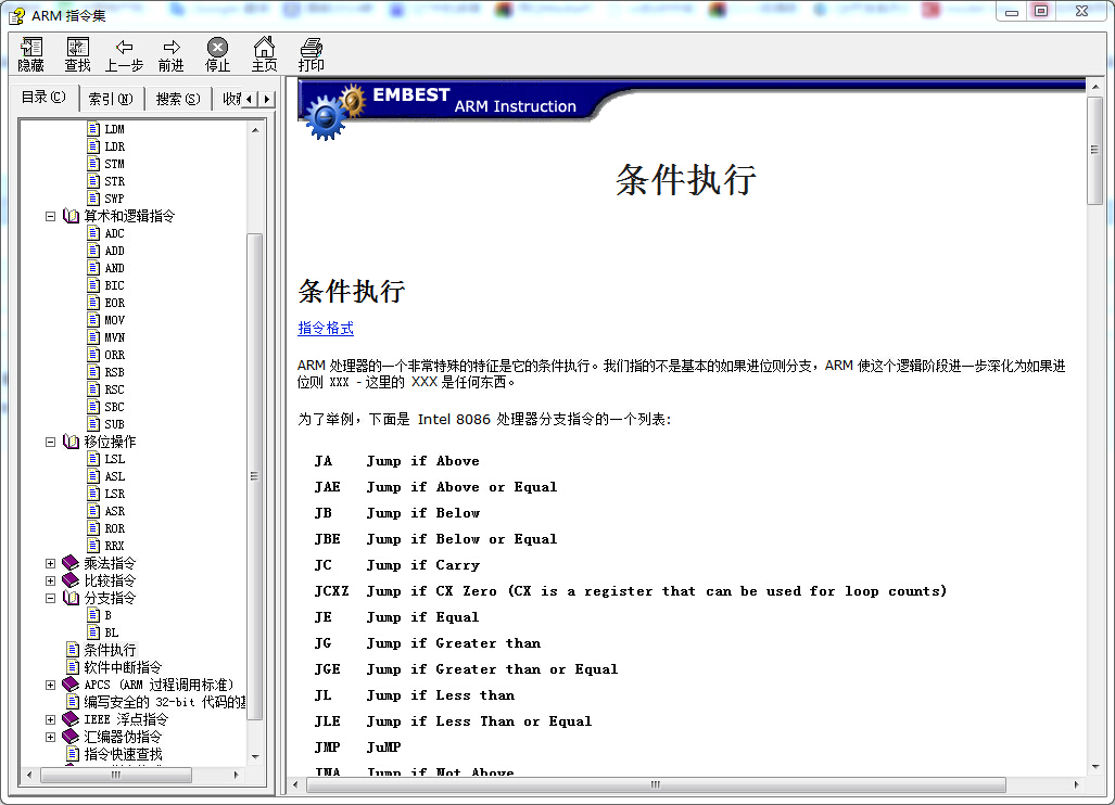

学习指令的资料《arm汇编手册(中文版).chm》 ,注:这个资料是 ARM汇编手册,我们用的是GNU的汇编,所以语法 大小写上是有差别的。

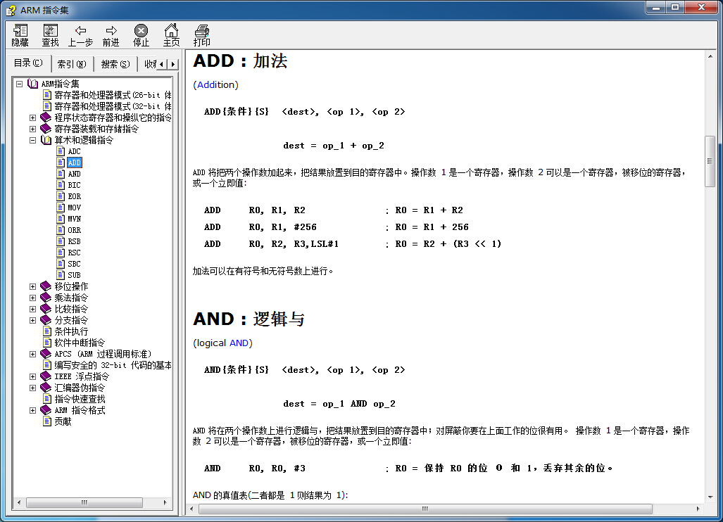

4、ADD : 加法
5、AND : 逻辑与
  AND{条件}{S}  , ,
                dest = op_1 AND op_2

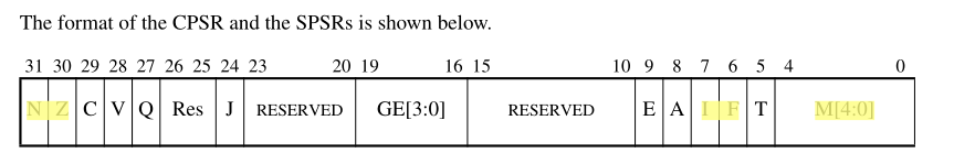

六、程序状态字访问指令
需要特殊的指令来访问,修改CPSR寄存器
msr  把通用寄存器写入到CSPR寄存器中
mrs 把程序状态字搬移到通用寄存器
mrs r0, cpsr  @把cpsr的值赋值给 r0
orr r0, #0b100  @把r0 的第三位置为1
msr cpsr, r0 @把r0的值赋值给cpsr
