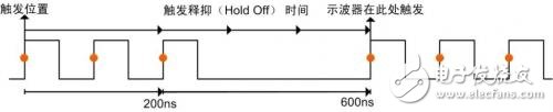

触发释抑时间
增大触发释抑时间相当于变相地增加了死区时间,因为在释抑期间,触发电路封闭,触发功能暂停,即使有满足触发条件的信号波形示波器也不会触发,所以也会影响刷新率。但触发释抑时间并非指死区时间。
当对大周期重复波形进行触发时,由于波形中存在很多满足触发条件的波形点,导致触发波形不稳定,为了得到稳定触发的波形,我们可以设置触发释抑时间,使波形每次都在同一个点触发,稳定显示触发波形。如图1.2中,可将释抑时间设置为》200ns但《600ns的值。
什么是波形刷新率?影响波形刷新率的因素有哪些?
图1.2 触发释抑时间
