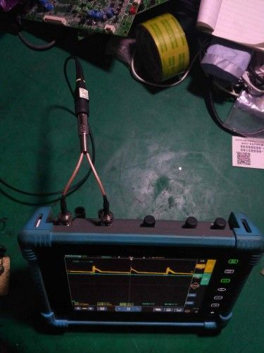

以麦科信TO1074为例(其他品牌示波器也可参照,大致方法类似),1/2通道用一个三通连接共用一个示波器探头,
探头和示波器都设1x档,1通道选交流耦合,2通道选直流耦合,

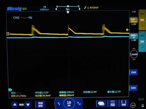

触发源设1通道,自动测量参数1通道选频率、有效值、峰峰值,
2通道选频率、有效值、峰峰值、平均值、最大值,然后开启自动量程,
再打开两个通道的低通滤波,两个低通频率都设为4M,
设置结束,就可以对100V以内的各种电压进行快速的质量评估。

a 连接方式

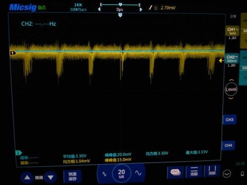

b 直流3.3V测试(探头倍率应该设1x档)
c  直流5.2V测试(探头倍率应该设1x档)
d  直流12V测试(探头倍率应该设1x档

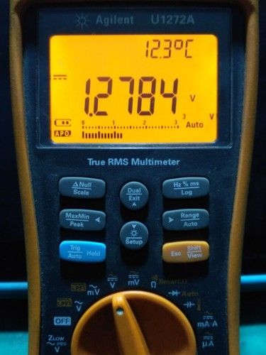

e  直流1.28V测试

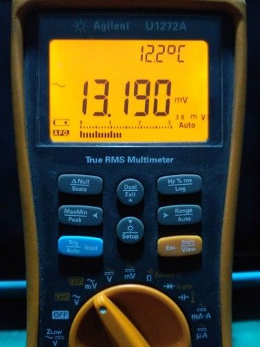

f  直流1.28V万用表DCV档测试
g  直流1.28V万用表ACV档测试
