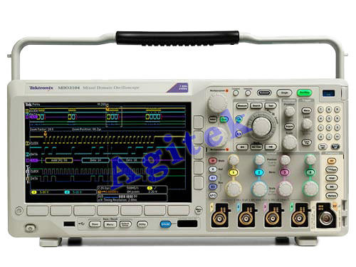

示波器是电子工程师必不可少的工具之一,它能够将肉眼不可见的电信号转化为可见的图像,将被测量的信号的变化情况显示在屏面上,方便人们进行电路设计及错误定位。因此日常使用中就需要更加严谨。示波器作为电子工程师常用的仪器之一,在日常保养中应该注意哪些呢?
示波器日常保养注意事项:
1、使用时,严格按照说明书的指导使用。
2、当探头或测试导线与电源线相连接时,不要任意插拔。
3、减少挪动,轻拿轻放。液晶屏是示波器最容易损坏的部件,不要在通电情况下进行挪动,也不要在刚断电的时候就搬动,在切断电源过后一段时间再搬动。使用过程中要减少硬物敲击和剧烈的震动。
4、不要让阳光直接照射显示屏。长时间阳光暴晒,会使液晶屏老化速度加快,寿命缩短,光率下降,影响观察,在不用时最好拿深色布罩住。
5、不要频繁开关。机器每开机一次,就会受到一次大电流的冲击,由于电路上使用了一些感性与容性元器件,开机瞬间产生过压、过流现象,容易造成元器件的损坏,有很多故障就是频繁开关机器造成的。
6、如果发现机器有故障,要马上关机。比如在使用过程当中出现冒烟、有焦味或光栅异常都应该立即关机,及时联系专业维修人员,避免造成重大损失。
7、注意机器外表清洁。注意防止潮湿侵蚀:潮湿不仅会降低高压部件绝缘性能,引起打火、散热等不良现象,而且金属印刷铜箔和元器件引脚容易受到腐蚀和损坏。在潮湿的霉雨天,即使不使用仪器,也要定期通电打开1~2小时,利用本机热量驱散潮气,在我国潮湿的南方使用中更要注意把仪器定期为每月一次,雨季时半月一次通电打开驱散潮气。
8、通风散热要及时。在良好的通风散热条件下,正常连续使用10~12小时是完全可以的,但机器内部的元器件和整件所承受的温度有一定的限制,故在机器使用时,不能让散热孔受阻,也不能用塑料罩等罩着放置于木箱中或放置在软垫褥上面以及离墙壁太近。注意在冬天使用时,仪器不要靠近火炉和暖气,建议机器在连续使用3~4小时后最好关闭电源冷却30分钟左右。
9、定期对机器进行自校准通过校准。这样做不仅可以及时发现存在的问题,还可以有效降低因环境产生的测量误差。
