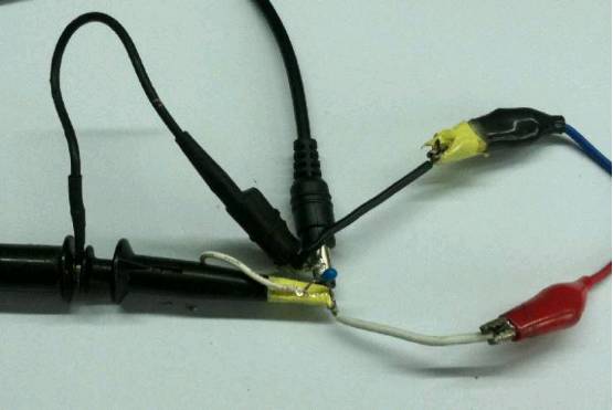

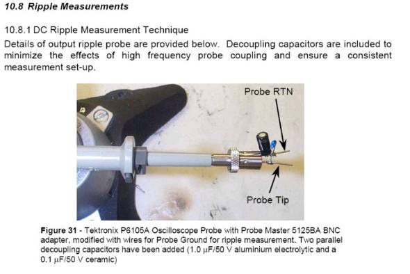

纹波比较准确的测试方式是,将探头的帽子拿到,在探针与外环地上并入一个0.1uf瓷片电容或者0.1uf瓷片电容加1uf电解电容,再进行纹波测试,为准确的方式。
因为示波器探针在普通的情况下也等于一根天线,可以接收一些外面的干扰杂讯。影响实际的测试效果。需要在最外端加入旁路电容,将高频干扰杂讯滤除。

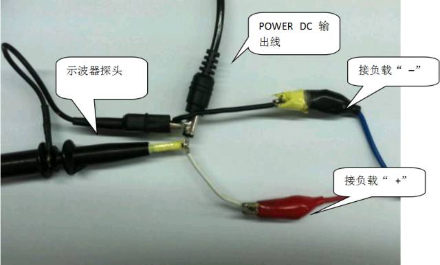

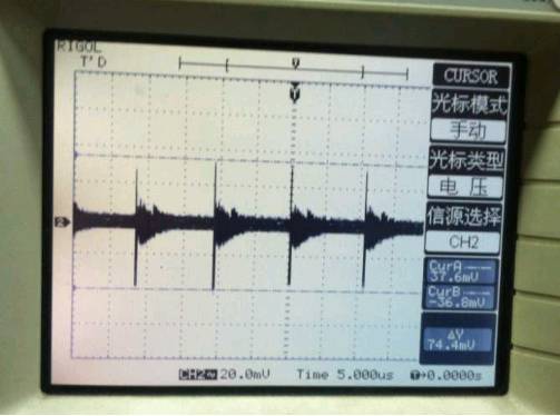

1. 采用最原始的方式
采用最原始的方式,用示波器探头直接夹在power的输出线上面,观察示波器上纹波的波形。
【技能秒get】这才是纹波的正确测试方法
从测试出来的波形看到,有峰值在74mV左右的,频率为85KHz的干扰波形。

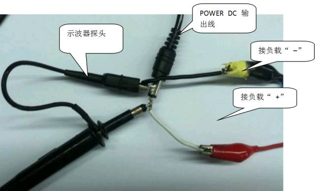

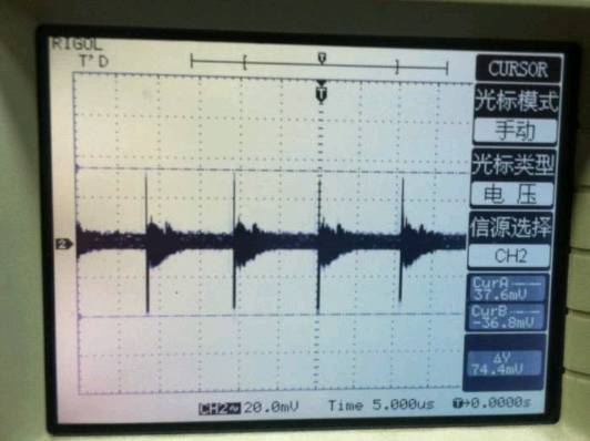

2. 将示波器探头的帽子拿掉
将示波器探头的帽子拿掉,直接将探针接在输出的DC线上,观察示波器的波形。

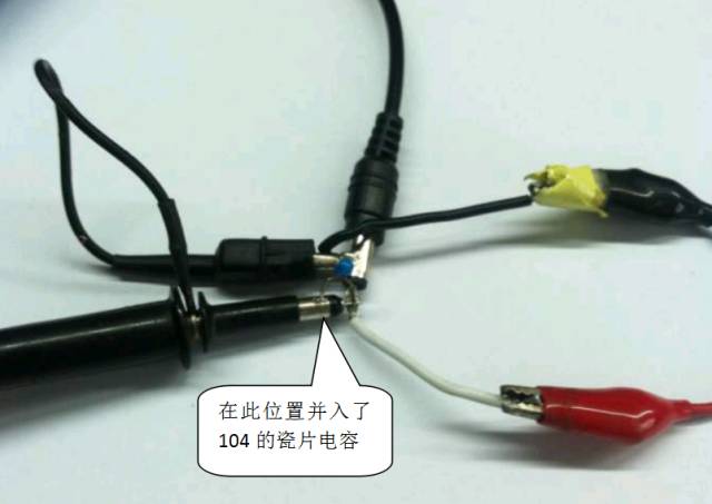

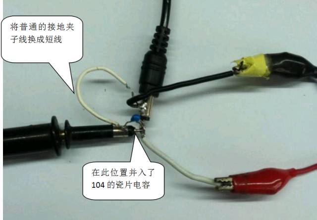

3. 在探头上并电容测试
在示波器探头的探针上和旁边的外边的接地环上面并一个0.1uf的瓷片电容,在测试纹波。

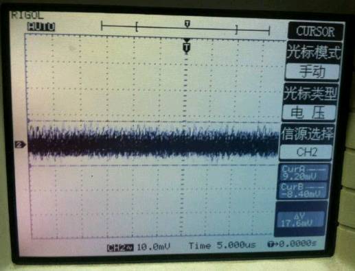

从测试出来的波形看到,平均纹波在17mV左右的,没有了尖峰的干扰波形。

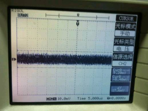

4. 去地线夹测试
示波器探头的常规接地夹子线去掉,采用一个短线直接焊在探头的接地环和输出负极上,再测试纹波。
从测试出来的波形看到,跟上面第三种测试的方式没有明显的差异。平均纹波在17mV左右的,没有了尖峰的干扰波形。

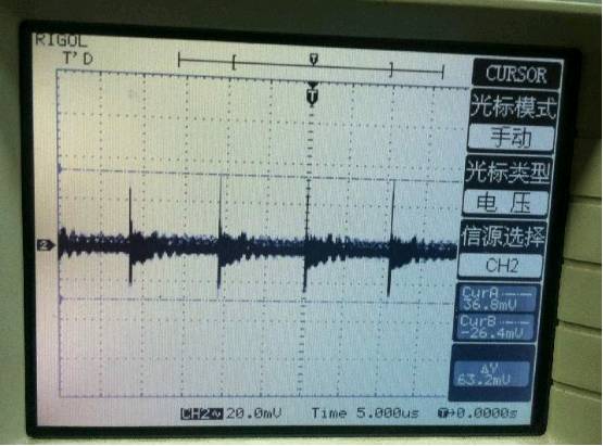

将探头的帽子装上,在power输出端上并入0.1uf瓷片电容,采用直接用夹子夹住输出端,测试输出纹波。
从测试出来的波形看到,有出现了一下尖峰的干扰波形,峰值纹波在63mV左右,但比不加电容的小了差不多10mV左右。

6. 标准的纹波测试方法
