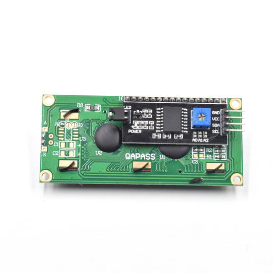

LCD1602介绍
外观
LCD1602外观1
LCD1602外观2

IIC/I2C模式
GND 电源地
VCC 电源正极(5V)
SDA 数据I/O口
SCL 数据时钟

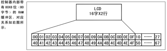

RAM地址映射图:
RAM地址映射图

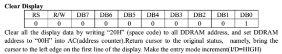

1、清屏指令(clear display) RS=L,RW=L,D0~D7=0000_0001
功能:
清除液晶显示器,即将DDRAM中的内容全部填入20H(空白字符)
光标撤回至显示屏左上角
将地址计数器(AC)设为0
光标移动方向为从左向右,并且DDRAM的自增量为1(I/D=1)
清屏指令

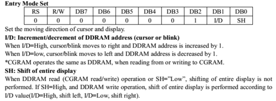

3、进入模式设置指令(Entry Mode Set)
功能:
设定每次写入1位数据后光标移位方向并且设定光标每次写入一个字符后是否移动 。
I/D = 0时光标左移,DDRAM地址自增1
I/D = 1时光标右移,DDRAM地址自增1(当从CGRAM中读取或写入数据时,CGRAM操作与DDRAM相同)
SH = 0 且 DDRAM是读操作(CGRAM读或写),整个屏幕不移动
SH = 1 且DDRAM是写操作,整个屏幕移动,移动方向由I/D决定。
进入模式设置指令

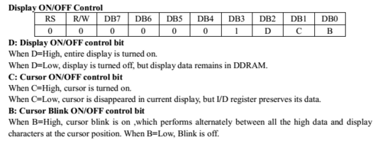

4、显示开关控制(Display ON/OFF Control)
功能:
D = 1 , 显示功能开
D = 0 , 显示功能关,但是DDRAM中的数据依然保留
C = 1 , 有光标
C = 0 , 没有光标
B = 1 , 光标闪烁
B = 0 , 光标不闪烁
显示开关控制

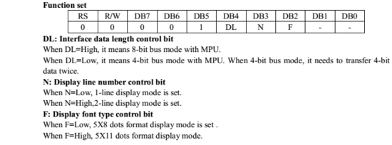

6、功能设定指令
功能:
设定数据总线位数、显示的行数及字形。
DL=1 ,数据总线是8位
DL=0 ,数据总线是4位
N=0 ,显示一行
N=1 ,显示两行
F=0 ,5*8 点阵/字符
F=1 ,5*11点阵/字符
功能设定指令

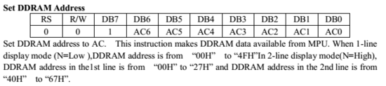

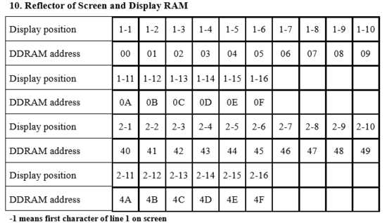

7.设置DDRAM(光标)地址
设置DDRAM(光标)地址
功能:
设置地址计数器AC的值,实则上是设置光标所在的位置。
DDRAM的地址与显示屏对照关系(N=LOW)
DDRAM的地址与显示屏对照关系

设置指针位置
这部分的内容在前文指令说明中***设置DDRAM(光标)地址*** 处有所提及。
设置指针在第一行最左端
    LCD1602_WriteCMD(0x80);
设置指针在第二行最左端
    LCD1602_WriteCMD(0x80 + 0x40);

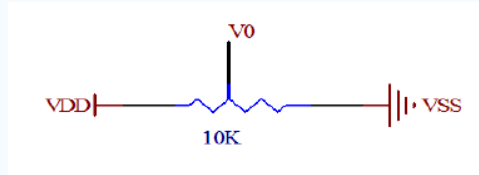

接线按照1.3接口说明以及代码中所选择的端口接即可,背光源A、K一般情况下是不用接的。
特别要说明的是,V0(液晶显示偏压信号)的接线,数据手册中说它要接一个电位器到地以调节对比度,如下图所示。
调节对比度
所以我们可以把它接到MSP430F5529的拨码电位器(P6.5)上,接上之后就可以通过拨动拨码电位器调节屏幕的对比度啦!
