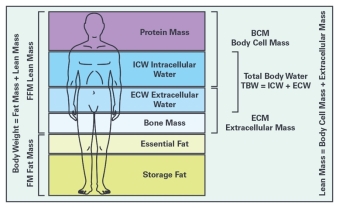

人体组成
在研究人体组成时,我们引用三室模型,其中包括:
脂肪体质量
细胞质量
细胞外质量
图2从众所周知的二室模型瘦体质量(去脂体质量)和脂肪体质量开始,解释说明了这些概念。脂肪体质量有两个组成部分,即必需脂肪和储存脂肪。瘦体质量分为人体细胞质量(由蛋白质质量和细胞内水分组成)和细胞外质量(由细胞外水分和骨质量组成)。最后一个参数是确定含水量的基础,是由细胞内和细胞外水分的总和得到的人体水分总量。
从电特性角度来看,细胞内和细胞外电解溶液的行为就像是良导体,而脂肪和骨骼组织则是不良导体。
A screenshot of a cell phone
Description automatically generated
图2.人体组成

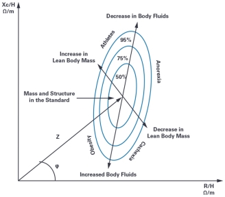

生物阻抗矢量分析(生物电阻抗矢量分析或BIVA)是一种基于生物阻抗绝对值测量的人体健康评估技术。它使用一个图形来显示阻抗的矢量表示,其中横坐标轴显示电阻值,而纵坐标轴显示容性阻抗值,这两个值均按照患者的身高设定了基准。该方法基于3个公差椭圆的公式:50%、75%和95%。50%的公差椭圆定义了具有人体组成平均值的人群。沿着椭圆的水平轴移动,在右侧可识别出瘦体质量百分比较低的个体,反之亦然;也就是说,在左侧识别出的是瘦体质量百分比较高的个体。沿着垂直轴移动可确定含水量,趋向椭圆上半部分代表低于标准水平,而椭圆的下半部分则高于标准水平。
A close up of text on a white background
图3.生物电阻抗矢量-分析公差椭圆。
