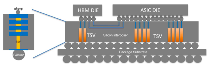

由于本次设计的重点是AI训练,所以在车上有一个4-hi HBM2内存栈来存储训练数据。ASIC通过硅插层与HBM2集成。ASIC包含单个集成的硬宏物理量,它有8个独立的通道,DQ总宽度为1024,信号总数为3300 +。
2.5D AI Package

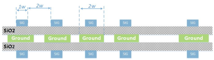

本项目的两个关键要素是插入器的设计和仿真。在信号完整性方面,HBM和PHY之间的电线长度是精心选择的,因为较长的长度需要更强的驱动程序。高速信号路由在M1/M3,屏蔽层在M2。所有信号路由均设计线长差±0.15%。优化后的物理配置包括信号宽度、道间距和屏蔽图案,如下图所示。
Interposer design

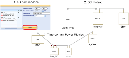

AI芯片有大量的HBM模具进行并行计算,并且由于微凸和C4凸(micro-bump and C4 bump)的显著规模,它为物理设计和仿真工程师带来了一定程度的建模困难。完整插入器设计的功率建模方面,使用Cadence Cadence Sigrity XcitePI提取工具提取SPICE netlist模型。模型后处理可以验证z阻抗、IR压降和时域功率波纹,如下图所示。
Cadence Sigrity XcitePI extraction flow

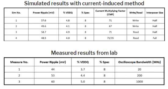

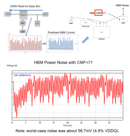

功率噪声是保证HBM总线稳定性的关键,同时处理庞大的HBM网系统信号和功率仿真也是当前工具面临的挑战。设计大会的报告提出了两种预测HBM功率噪声的创新方法,使用Cadence Sigrity SystemSI和System Explorer工具进行系统时域仿真。电压倍增法和电流诱导法用于进一步的功率噪声预测,下图是一个典型的场景。( “CMF”的首字母缩写是“当前乘数”的意思。)

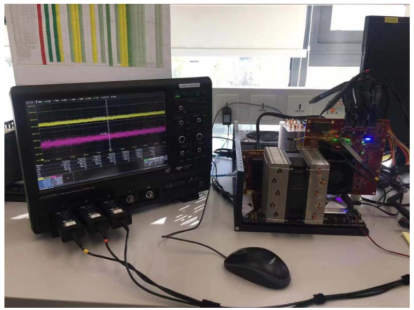

基准测试是通过安装在参考板上的测试芯片进行的,测试结果表明,模拟预测与预测数据有很好的相关性。
Lab measurement setup
