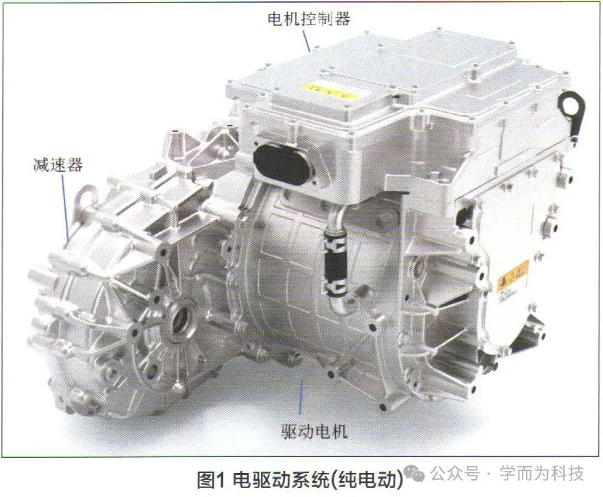

答:它们用于许多工业和其他具有挑战性的环境中。最常见的应用之一是通过感知齿轮齿来测量电机转子的位置和旋转。这些传感器广泛应用于汽车领域,特别是发动机罩或发动机附近。

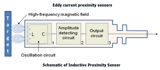

这个是如何工作的?

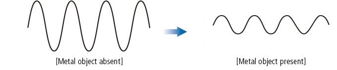

答: 大致原理是:振荡电路中的线圈L产生高频磁场。当一个目标靠近磁场时,由于电磁感应,一个感应涡流在目标中流动。当目标接近传感器时,感应电流增加,这导致振荡电路上的负载增加。然后,振荡减弱或停止。传感器通过振幅检测电路检测振荡状态的这种变化,并输出检测信号。
General sensor
如下图所示,有一个初级线圈被一个频率激发(通常在1到5兆赫兹之间)来产生磁场,两个次级线圈用来检测这个磁场。反过来,利用法拉第定律,这些线圈把磁场转换成电压。放置在磁场中的金属靶会产生与磁场相反的涡流,增加感应器电流流量,改变感应关系。
这种变化具有衰减振荡的作用。传感器通过振幅检测电路检测这种变化和振荡状态的衰减。两个接收线圈检测不同的电压,目标的位置可以通过两个接收线圈电压的比值来确定。 阈值电路然后产生输出信号时,这个比率超过一些预设的限制。

高抗电磁干扰:这些传感器的许多应用都涉及到电机和大电流,比如混合动力汽车和电动汽车(牵引电机有几百安培),这两种传感器都会产生强烈的杂散磁场。传感器的双线圈设计意味着它的感知能力是不同的,大多数干扰磁场在传感器接收端会自我抵消。

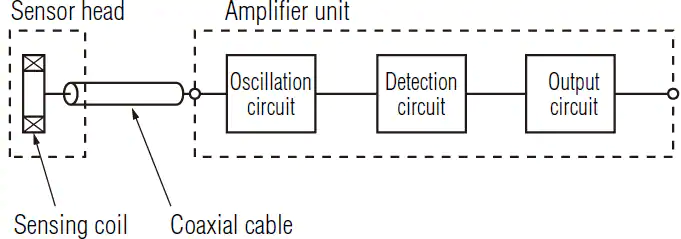

A:基本有三种:
1)传感器中只有磁性元件。这将电子器件与传感线圈分离开来,并提供了最小、最坚固的传感器,
螺纹组件可仅具有前端传感器和独立的电子设备。
2)前端振荡器和感知信号放大器位于传感器中,放大后的信号通过电缆传递到附加电子设备进行进一步的调节和格式化。

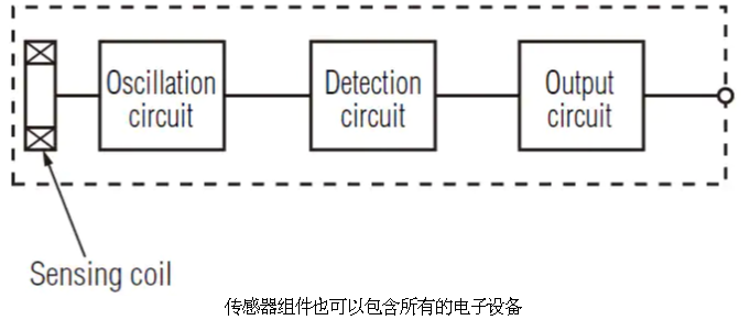

3)此外,还可以将整个信号链并入传感器组件本身;有些版本甚至将条件模拟信号数字化。
决定使用哪种样式取决于安装细节、应用程序、成本、性能、易用性以及等诸多因素。还有一些与使用现有遗留安装相关的问题,这三种类型仍在广泛使用。

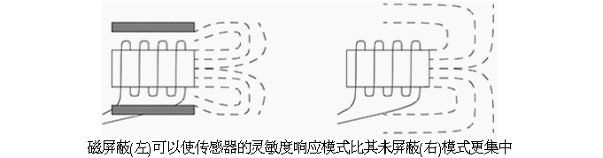

感应模式有方向性吗?
答:没有,传感器基本上是全向的,这在某些情况下是可取的,但在另一些情况下则不然。对于需要方向性的情况,解决方案是用磁屏蔽传感器,
