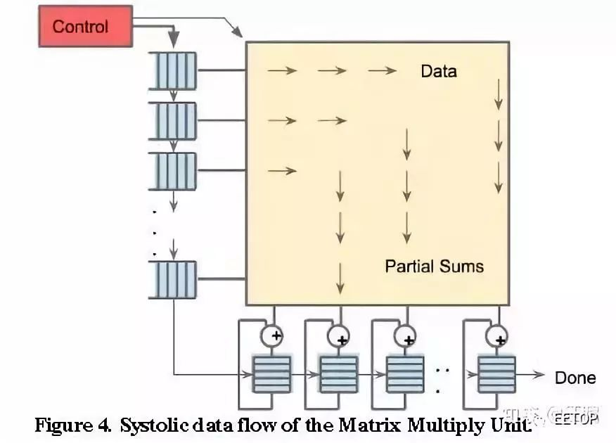

AI芯片,比如大名鼎鼎的谷歌的TPU1。
TPU1,大约700M Hz,有256X256尺寸的脉动阵列,如下图所示。一共256X256=64K个乘加单元,每个单元一次可执行一个乘法和一个加法。那就是128K个操作。(乘法算一个,加法再算一个)
