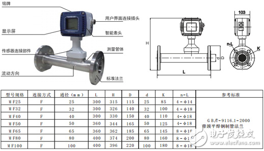

MF系列管道式质量流量计产品结构与机械尺寸:
怎样测量氢气流量效果比较好

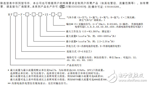

MF系列管道式质量流量计产品选型:
怎样测量氢气流量效果比较好
