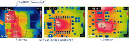

特别地,该方案PoE级的电源转换能效达99.2%,几个主要器件的红外热像图如图3所示,测试条件为PD端第8级71.3 W功率,PD 输入的最低电压和最高电流为41.1 VDC和 1.73 A,我们可看到在热平衡的状态下,整个板的最高温度不超过53 ℃,无需额外的散热处理。
图3:主要器件的红外热像图

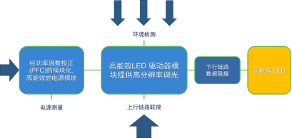

工业照明平台 – 模块化设计
工业照明的功率往往较高,同时在交流供电的情况下,一般需要进行功率因数校正(PFC),安森美半导体提供很多高性能PFC控制器供设计人员选择,此外,可把不同的供电端口、环境检测部分、移动端的控制部分、室内定位部分进行模块化设计,再组合起来,形成一个完整的智能照明开发平台。
图4:工业照明平台采用模块化设计
