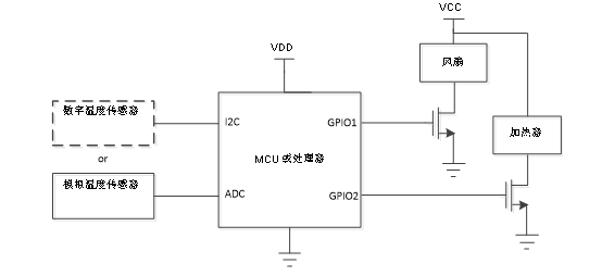

设计一种可承受-30°C至+ 55°C的宽范围环境温度的室外摄像头面临两个主要的设计挑战。第一个挑战是极高/低温下的启动能力。第二个挑战是需要在宽温度范围内准确测量温度,因为安装在摄像头内部的风扇或加热器的运行基于温度测量值。精确的温度结果可最大化摄像头的工作温度范围,并防止设备故障。
具有温度开关的设计可以帮助解决这两个挑战。
风扇和加热器如何实现高效运行
室外摄像头,尤其是高清摄像头,会产生较高能量。环境温度较高时,风扇可以降低内部温度,以保持摄像头正常运行。极端寒冷条件下,尽管摄像头会产生大量热量,但这些热量仍不足以使其在最低工作温度之上工作。因此,当环境温度低时,可使用加热器来升高内部温度。
图1所示为传统的温度保护设计,其中微控制器(MCU)或处理器首先启动,并借助传感器检测温度。但是,如果温度太低或太高,尝试启动时可能会损坏MCU或图像传感器。为避免这种情况,室外摄像头设计应在尝试启动摄像头之前将其恢复到最低工作温度。
图1:传统的温度保护设计

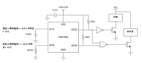

TMP390双通道温度开关可在不使用MCU的情况下提供独立的过高和过低温度检测。由于温度开关直接控制风扇和加热器,因此可在MCU启动之前为整个系统提供合适的温度,从而防止MCU在极高或极低的温度下运行。电阻器可编程的温度跳闸点为各种应用提供了灵活性,而电阻器编程的5°C或10°C的热滞选项可以防止不必要的数字输出切换。
在极低温度下的启动过程中(参见图2),接通电源后,温度开关将首先启动;MCU或其他组件保持关闭状态。温度超出安全范围时,处于低电平有效状态,同时,加热器和风扇开始增加内部温度。温度达到预设值时,整个系统开始启动。与图1中的传统温度保护设计相比,TMP390温度开关可在系统启动之前调节温度,从而解决了在极低或极高温度下启动的挑战。
图2:TMP390在+ 60°C和-40°C阈值下具有10°C磁滞的示例电路
TMP390温度开关在-55°C至+ 130°C范围内具有3C精度(从0°C至+ 70°C为±1.5°C),可在较宽温度范围内提供足够精度。通过精确的温度测量,室外摄像头不必再为温度保护留余地,从而可使工作温度范围最大化,并有效地保护系统内的设备。由于TMP390温度开关可精确控制风扇或加热器,因此可省去室外摄像头中不必要的耗能。
