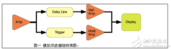

模拟实时示波器发展到现在,基本结构并没有多大变化,下图是一个基本的结构框图:
模拟实时示波器机构简单,没有信号的数字化、处理等过程。ART的所有信号调理、放大和显示都由模拟器件完成,所以从信号进入放大器(或探头)到最后在CRT上显示,几乎是实时(延迟时间几乎可以忽略)的。

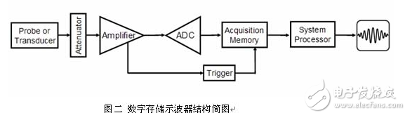

第一代数字示波器现在被称为数字存储示波器(DSO),使用串行的工作结构。原理框图如下:
数字存储示波器使用了ADC采样的方式,所以被测的模拟波形最终可以以数据的格式存储。当然,数字化的数据还可以方便地进行自动测量、频谱分析、数学计算或者其它高级分析。所以数字示波器特别适于单次信号的采集和分析,这是一个很大的突破。
另外一方面,数字存储示波器在ADC以后就是全数字化处理,所以带宽的提升仅受限于可变增益的前置放大器带宽和ADC的速率。随着技术的进步,现在,泰克TDS6154C是业界真实模拟代宽最高的数字存储示波器,达到12.5GHz(3dB)。由于超高高带宽示波器系统设计中,宽带放大器是其中的核心部分,目前的主流设计都采用每一个通道独立的硬件放大器设计方法,这样保证每一个通道的性能没有限制。当每一个通道放大器的设计带宽不足时,有些示波器通过DBI技术利用示波器每一个通道6GHZ的低带宽放大器在不同的频段“拼接”在一起,在某一个通道上达到超过6GHZ的带宽,例如3个通道的6GHZ频段“拼接”后达到18GHZ带宽。从DBI技术实现的方法可以明显看出它的优点和相应的缺陷,最明显的优势是利用多通道的低带宽合并为单通道超过10GHZ的高带宽,在示波器设计中成本最高的放大器和ADC均采用低速设计,非常有利于控制成本。由于DBI技术本质上首先经过将信号频率分配到不同的通道,通过相对低速的ADC进行采样,最后通过DSP技术将这些包含不同分量的频率数字“拼接”,它会导致以下几个限制。

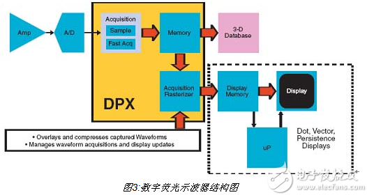

在这个方面,泰克公司走在了行业的最前面,从一开始就着手于串行构架的改造。从上世纪90年代中期的InstaVu?到2006年初的实时DPO,基于并行构架的第三代示波器:数字荧光示波器,从出现逐渐走向成熟。下图是DPO数字荧光示波器的结构图:
从结构可以看出,DPO数字荧光示波器的并行处理核心是DPX并行成像处理芯片。DPX完成了采集数据的存储、光栅化和统计处理以生成三维数据库。并且能把光栅化的波形图像信息直接导入显存。在这种构架中,微处理器仅仅做显示控制等工作,不再在数据处理过程中充当瓶颈。

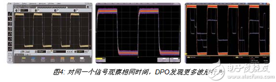

DPO数字荧光示波器的并行结构从根本上解决了DSO数字存储示波器波形捕获率低、波形漏失严重的缺陷。DPO7000、DPO70000系列实时数字荧光示波器的波形捕获率可以达到250000wfm/s,DPO71000、DPO72000系列超高性能数字荧光示波器更可超过300000wfm/s,捕获波形占总体信号的比例也最高可达60%(连续提供);而且新一代的DPX采集也没有了上一代“准实时荧光示波器” 的最高1.25G实时采样率的限制,而是可以工作在任何采样率下,对信号的捕获能力进一步增强,是现在业界发现问题的最佳工具。下图是三家不同厂商的同等级示波器同时观测一个带有偶发故障(约一秒钟发生一次)的时钟,15秒以后的情况。可以看到,在前面两种示波器几乎没有发现任何问题的时候,泰克的数字荧光示波器(右图)却捕获到了此间发生的多次故障,差别一目了然。
