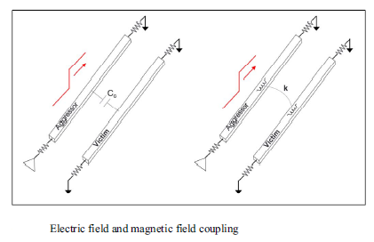

EM coupling wire segments
随着SoC时钟频率目标的增加和纳米设计中电源电压的缩放,特定网的(自)电感的影响变得更加明显。通过将提取的RLC模型应用于P/G栅格,将开关电流源注入到栅格位置,对其进行功率/地噪声裕度分析。此外,我们利用电感元件分析时钟网的转换速率,对时钟驱动器转换的(谐波)高频内容呈现附加阻抗。
参考文献的案例描述了一种有代表性的金属节段集合的偏电感提取方法——假设部分电感用于一个节段,以减轻定义“全回路”电流返回路径的困难。但时钟信号分布可能会受到影响。

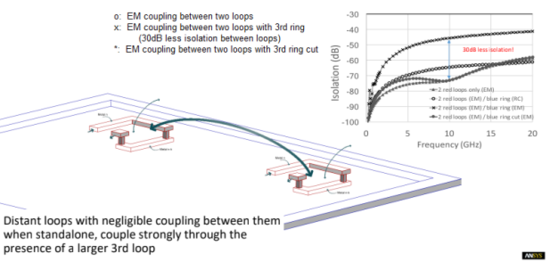

现代SoC设计的复杂性集成了一组极为多样化的高性能IP,并相应地增加了不同物理块之间电磁耦合的潜力。为了表示芯片上电流环之间的互感远距离相互作用,我们将P/G栅极和时钟网的隔离(部分)电感模型进行扩展。
third loop EM coupling
上图说明了对这种物理耦合建模的重要性。设计中两个“隔离”的小环路相距1mm,当完全提取并一起分析时,它们是孤立的,耦合非常弱。设计还包括第三个更大的20毫米x 25毫米的环。当考虑第三大环的RC效应时,对两个线圈之间的隔离影响会很小。然而,在进行全电磁(EM)提取(RLCk)和分析时,从图中可以看出,由于额外的EM耦合,两个小环路之间的隔离在10GHz时降低了30dB。注意,第三环/环路在物理上并不与两个IP环路相邻——全电磁耦合不同于短距离的电场电容性串扰。
(附带说明,为了证明EM耦合来自于第三个循环,对第3个循环“cut”做了额外的分析——隔离返回到2个循环的结果,如上图所示。)
有助于电磁耦合的芯片上的周围结构包括多种可能性,例如P/G栅极(带有去耦盖)、密封环、大块硅衬底、封装上的重分布层金属等。

  1. 电磁耦合
电磁耦合又称互感耦合,它是由于两个电路之间存在互感,使一个电路的电流变化通过互感影响到另一个电路。两个或两个以上的电路元件或电网络的输入与输出之间存在紧密配合与相互影响,并通过相互作用从一侧向另一侧传输能量的现象;概括的说耦合就是指两个实体相互依赖于对方的一个量度。
