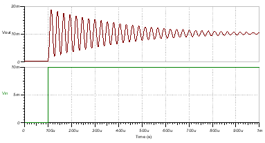

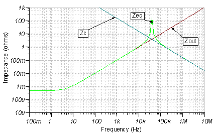

有些运算放大器在开环输出阻抗中有一个感性区域。这使得闭环输出阻抗变为双感性,让容性负载难以稳定。图8显示了使用一个带感性开环输出阻抗的运放的1-μF电容阻抗(Zc)、闭环输出阻抗(Zout)和等效闭环输出阻抗(Zeq)。再次注意,在约120 kHz处存在峰值,在此处,双感性闭环输出阻抗与容性负载阻抗会相互作用,从而导致不稳定性。
图8:1-μF电容阻抗、闭环输出阻抗和等效闭环输出阻抗
图9显示了运算放大器输出上由Zeq峰值引起的大量过冲。运算放大器的输出在120 kHz左右振荡。
图9:输出上的大量过冲

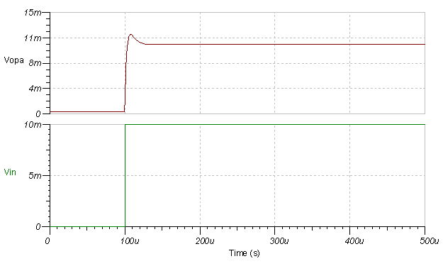

由于开环输出阻抗现在大多是阻性的,所以可以采用与使用阻性开环输出阻抗稳定运算放大器相同的方法。添加一个3Ω的隔离电阻可以稳定电路。图12显示了使用100Ω电阻修改开环输出阻抗和3Ω隔离电阻的稳定电路。
图12:带反馈电阻和隔离电阻的稳定电路的原理图
图13显示了通过向电路中添加两个电阻来消除大量过冲和回响。
图13:反馈环路中串联一个电阻并外加一个隔离电阻之后的过冲
