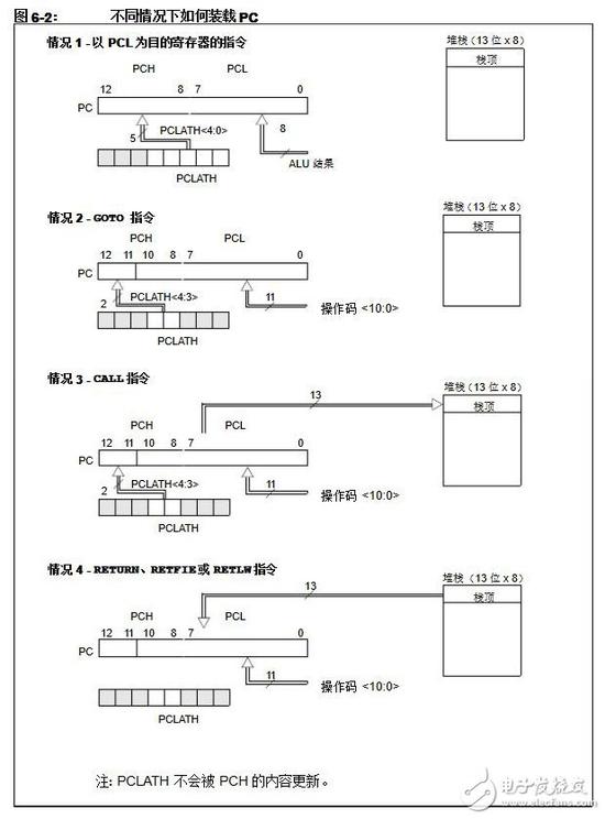

  程序计数器(PC)
  程序计数器指定要取出执行的指令的地址,其宽度为13位,其中低8位来自PCL寄存器,该寄存器可读写的,而高5位(PC<12:8>)来自PCH寄存器(不可直接读写)。PCH寄存器的值只能通过PCLATH寄存器来更新。
  图6-2所示为装载PC值的四种情况。情况1为写PCL时,如何装载PC(PCLATH<4:0>→PCH);情况2为执行GOTO指令时,如何装载PC(PCLATH<4:3> → PCH);情况3为执行CALL指令时,如何装载PC(PCLATH<4:3> → PCH)以及PC值如何压入栈顶;情况4为执行返回指令时,如何装载PC,此时PC值从栈顶装载(弹出)。
  相对跳转指令
  程序的相对跳转指令是通过向程序计数器加一个偏移量来实现的(ADDWF PCL),当使用相对跳转指令方法对表进行读操作时,要注意表地址是否超过了PCL寄存器的寻址范围(每块256个字节)。
  *注:对程序计数器(PCL)的任何写操作,都会使PCLATH的低五位装载到PCH中。

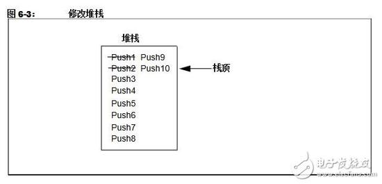

  堆栈
  堆栈允许8级深度的子程序嵌套调用和中断。堆栈包含了程序执行分支的返回地址。
  中档系列单片机有一个8级深度、13位宽的硬件堆栈。堆栈既不占用程序存储空间也不占用数据存储空间,栈指针不能读写。当执行CALL指令或响应中断发生跳转时,PC值被压入堆栈(PUSH)。而执行RETURN、RETLW或RETFIE指令时,PC值从堆栈弹出(POP)。执行压栈或出栈操作时,不会修改PCLATH寄存器。 压栈(PUSH)8次之后,进行第9次压栈时,进栈的数据将覆盖第1次压栈存储的数据,而第10次压栈时进栈的数据将覆盖第2次压栈存储的数据,依此类推。一个堆栈被覆盖的例子如图6-3所示。
  *注1:没有用于表示堆栈溢出或堆栈下溢条件的状态位。
  *注2:没有称为PUSH或POP的指令或助记符。而实现类似效果的操作是执行CALL、RETURN、RETLW和RETFIE指令,或转到中断向量地址。

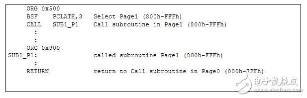

  程序存储器分页
  某些器件的程序存储器空间大于2K字,但是CALL和GOTO指令只有11位地址范围,这11位地址只允许在2K存储空间范围内跳转。为了使CALL和GOTO指令可以访问整个8K的程序存储地址范围,必须有另外两位来指定程序存储器页。将PCLATH<4:3>位作为页面选择位(图6-2)。在执行CALL或GOTO指令前,用户必须确保正确设置页面选择位PCLATH<4:3>,以便指向需要的程序存储页面(图6-2)。当执行一条返回指令时,整个13位PC地址值都从堆栈弹出,不需要再对PCLATH<4:3>位进行设置。
  *注:当器件的程序存储器空间小于或等于2K字时,可忽略用来存取有多个页面的程序存 储器的页面选择位(PCLATH<4:3>)。但不推荐将PCLATH<4:3>位作为一般读写位使用,因为这样做可能影响与将来产品的向上兼容性。 对于程序存储器空间在2K到4K字之间的器件,可忽略页面选择位PCLATH<4>,因为它是用来寻址2、3页(1000h~1FFFh)的。通常也不推荐将PCLATH<4>作为一般读写位使用,因为这样做可能影响与将来产品的向上兼容性。
  例6-1是调用在程序存储器第1页上子程序的例子。本例假使PCLATH寄存器由中断服务程序保存和恢复(如果使用了中断)。
