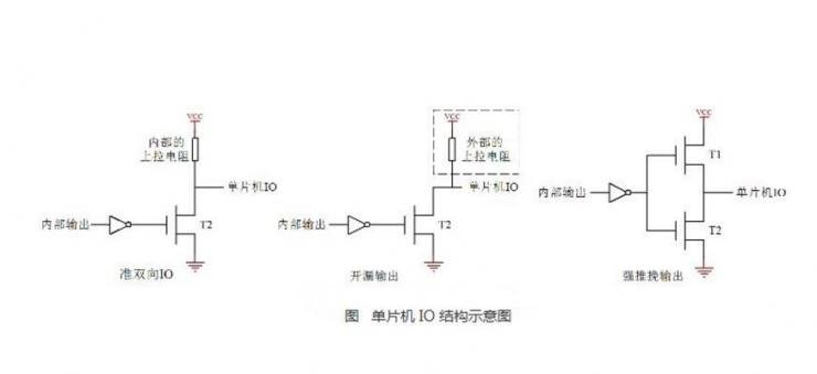

对于pic单片机的学习,很多朋友总是能充满激情,不断利用闲余时间研究pic单片机的各类技术。而谈及pic单片机,必须牵扯至51、AVR单片机。因此本文中,将探讨pic单片机以及51、AVR单片机对于IO口的操作。对于本文,希望大家认真研读,以在pic单片机的学习之路上更为精进。
PIC单片机以及51和AVR单片机的IO口操作方法解析
一.51单片机IO口的操作
51单片机IO口的结构比较简单,每个IO口只有一个IO口寄存器Px,而且这个寄存器可以位寻址,操作起来是所有单片机里最简单的,可以直接进行总线操作也可以直接进行位操作,这也是51单片机之所以成为经典的原因之一。下例的运行坏境为Keil软件,器件为AT89S52。

二.AVR单片机IO口的操作
AVR单片机IO口的结构比较复杂,每个IO由三个寄存器组成:IO口数据寄存器POTx、IO口方向寄存器DDRx和IO口输入引脚寄存器PINx。AVR单片机IO口操作相当麻烦,需要设置IO口的方向,而且只能进行总线操作,如果进行位操作还需要掌握编程技巧---通过逻辑运算来实现位操作。下例的运行坏境为ICCAVR软件,器件为ATMEGA16。

三.PIC单片机IO口的操作
PIC单片机IO口的结构也比较复杂,每个IO由两个寄存器组成:IO口数据寄存器PORTx、和IO口方向寄存器TRISx。操作起来比AVR单片机简单一些,同样需要设置IO的方向,可以进行总线操作也可以进行位操作。下例的运行坏境为MPLAB IDE软件,器件为PIC16F877。

经过比较这三种单片机IO口的操作,我们知道,51单片机IO口结构简单,操作简单,但没有高电平大电流驱动能力;AVR和PIC单片机IO 口结构复杂,操作麻烦,但具备高电平大电流驱动能力。换句话说,单片机的IO口的功能越强大结构越复杂操作越繁琐。
