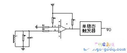

7、漏电检测及报警电路
由于电控系统工作场合复杂,因此需具备漏电检测与报警功能。漏电检测由漏电检测线圈的输出经整形后输入到RC6口,电路原理图如图 (a)所示。当漏电流超过一定阈值时,比较器输出低电平,否则保持高电平,再通过一单稳态触发器电路产生如图 (b)所示波形,低电平保持时间t可由单稳态触发器进行调整设定。在本系统中t为10ms,由于PIC16C57没有中断功能,因此程序中必须每隔一定时间(小于10ms)对RC6口进行查询,以检测是否漏电,一旦检测到RC6变低,经过确认后进行报警,同时关闭控制阀。PIC16C57本身具有看门狗定时器,当系统出现异常时,能自动进行掉电保护和系统复位。
基于PIC单片机的精确加油系统设计
图 (a)电路原理图
基于PIC单片机的精确加油系统设计
图 (b)波形图

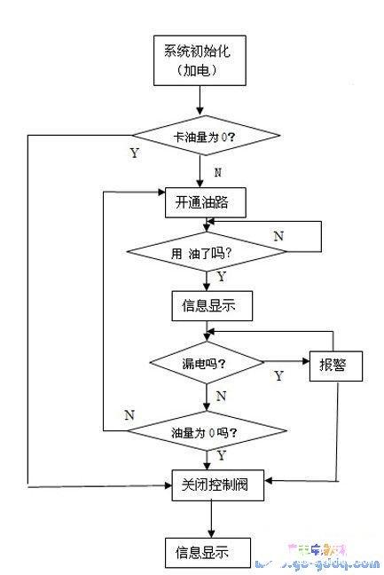

四、系统软件设计
系统软件采用PIC16C5X精简指令集编写。软件设计紧密结合精确加油系统的工作原理,充分体现了对PIC单片机对信息读写、卡类型判断、计量信号判断与数据处理、电压监测、电源保护和漏电监测及报警的实时控制功能。系统流程框图如图所示。
