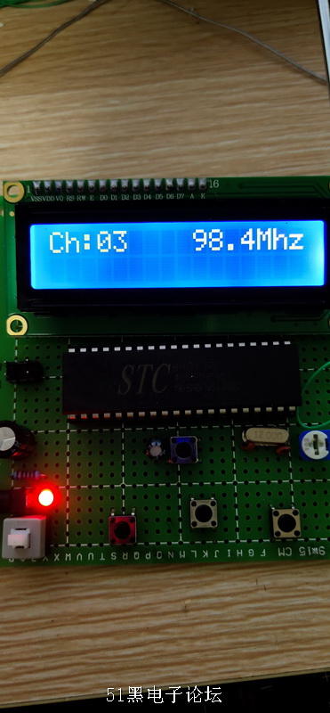

2020年02月25日 | STC89C52RC单片机设计的FM收音机+自动搜台+存储电台
2020-02-25 来源:51hei
刚调试好的收音机,但是信号还不是很好,收音机模块用的TEA5767芯片,液晶1602显示,爱好者可以自己下载调试。
可以手动自动调节自动搜台电台
单片机源程序如下:

存储后的电台
存储后的电台

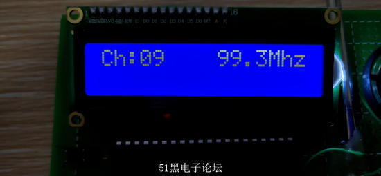

自动搜索电台
自动搜索电台
