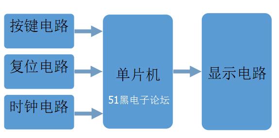

硬件原理框图如下:
图 2-1 硬件组成框图
该电路的工作原理:单片机从稳压电路中获得稳定的+5V 电压,接到+5V
端,提供稳定的电压; 单片机口通过电阻接到显示电路的端口上; 单片机接复位
按键电路
复位电路
单片机 显示电路
时钟电路
电路,实现电路的复位; 以及单片机需要接晶振电路;整个电路实现循环动态显
示数字
00~99.

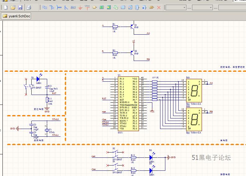

3.2 按键电路
图 3-2 按键电路
按键
S1 和按键 S2 是控制位,分别接单片机的 P3.4 和 P3.7I/O 口。当按下
按键
S1 时数码管计数开始,再次按下 S1 时数码管停止计数并停留下当前结果;
当按下按键
S2 时清空数码管显示结果,重新计数。
3.3 复位及振荡电路
图 3-3 复位电路和振荡电路
单片机复位是使 CPU 和系统中的其他功能部件都处在一个确定的初始状态,并从这个状态开始工作,在复位期间(即 RST 为高电平期间), P0 口为高组态, P1P3 口输出高电平;外部程序存储器读选通信号 PSEN 无效。地址锁存信号 ALE 也为高电平。根据实际情况选择如图 3-3 所示的复位电路。该电路在最简单的复位电路下增加了手动复位按键,在接通电源瞬间,电容 C1 和 C2取 3pF。 加手动复位按键是为了避免死机时无法可靠复位。AT89C51 引脚 XTAL1 和 XTAL2 与晶体振荡器及电容 C1、 C2 按图 3-3 所示方式连接。晶振、电容 C1C2 及片内与非门(作为反馈、放大元件)构成了电容三点式振荡器,电容 C1、 C2 取值 30pF。 复位电路用电容与按键的并联来实现,将它们并在一起,一端接高电平,另一端接地,从而实现高电平复位的功能。

图 3-4 数码管显示电路
如图 3-3 所示,两位数码管分别由两个 PNP 型三极管驱动,三极管的基极通过限流电阻接在单片机 P1.0、 P1.1,其中 P1.0 控制数码管的个位, P1.1 控制数码管的十位。数码管各段除小数点段外其余七段(a-g)通过限流电阻接在单片机 P0 口(P0.0-P0.6),两位数码管显示由单片机内部程序控制相应接口为低电平,从而实现从 00—99 动态循环显示。例如:十位和个位显示原理相同,谨以个位说明。当个位数码管显示 5 时, 5 在程序中查表对应的十六进制数为 92H,对应二进制为 10010010B,其中 P0.7、 P0.4、 P0.1 为高电平, DP、 e、 b 段熄灭,P0.6、 P0.5、 P0.3、 P0.2、 P0.0 为低电平, g、 f、 d、 c、 a 段点亮,则此时数码管上显示数字 5。
3.4 连接方式
单片机采用 P2 口的 I/O 来控制数码管的各个引脚。复位键接到引脚 9 上,数码管的位选通过三极管和电阻分别与单片机的引脚 1 和 39 相连,晶振与单片机的引脚 18 和 19 连接,高电平与 40 引脚连接供电, 20 引脚直接接地。
图 3-5 硬件设计图

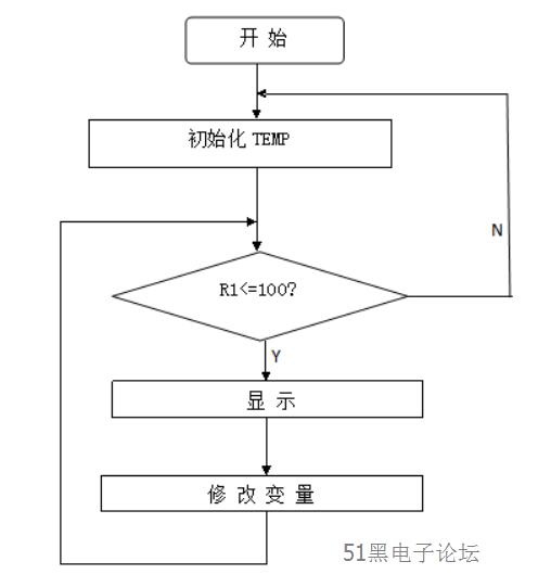

程序流程图如下:
图 4-1 程序流程图
程序如下:

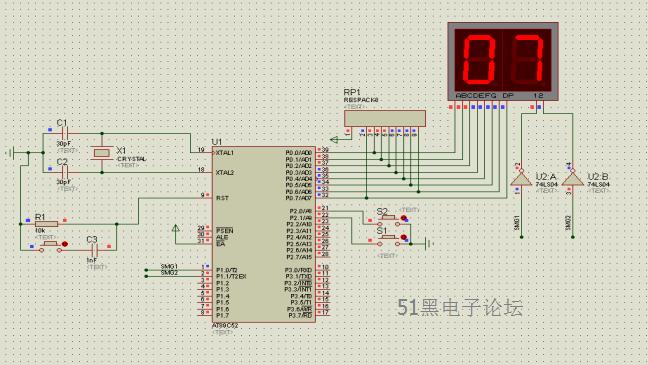

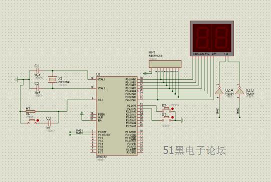

系统仿真结果
经过对不同方案的分析、比较、取舍,然后进行原理图的设计与仿真, 再经过软件的调试等环节的操作,最终实现了让数码管在单片机的控制下循环显示两位数 00-99。并且在正常的计数过程中,若按下复位键后, 计数又重新从 00 开始计数, 终现实的结果与预想的结果一致。
图 5-2 仿真结果图
