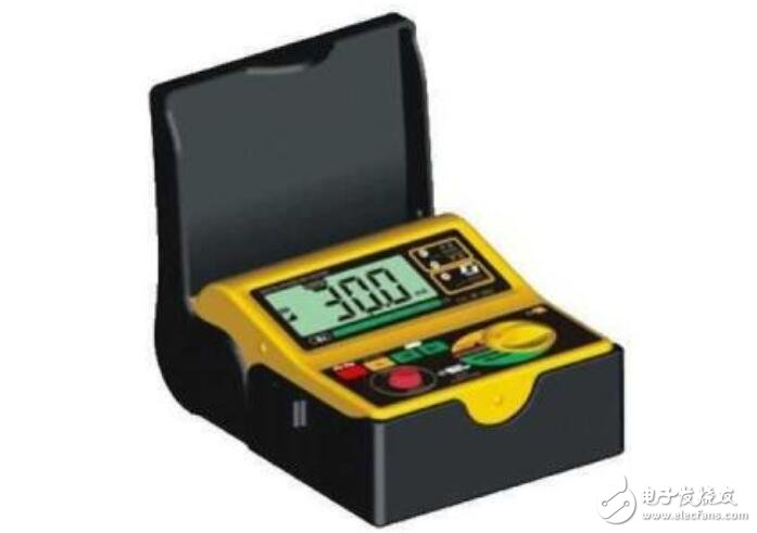

  漏电开关测试仪使用方法
  1、测设备漏电流
  ①首先,将仪器中的旋转钮,转至毫安档(毫安),然后将在将电源打开。这里需要注意下先后顺序;
  ②将仪器的黑色地线与需要测量的电子设备的外壳相连接,然后找到测试仪器中的红色插座,把需要检测的电子设备的电源线插入其中,准备就绪之后,将仪器的插座插入供电电路中,这样就可以在漏电开关测试仪上看到电流的数值了;
  ③在检测完了之后,不要忘记将线路逐个拆除,最后在将电源开关关闭。
  2、测交流电压
  ①步骤与前面的差不多,但是在开电源之前,需要将仪器的扭转按钮,旋转至电压档(V),保证仪器测量出的数据更准确。
  ②找到检测仪器的检测端插座,将其连接至准备检查的电路中,这个时候,就能够直接从显示屏上看到跳动的数值了,这就是需要测量的电路的电压。
  ③在使用完仪器之后,需要将检测线从电路中尽快的擦除,以免对仪器造成损坏,最后在关闭仪器的电源。
  3、测漏电保护器动作电流
  ①将中央的旋转按钮,旋转毫安档(毫安)然后调节毫安档上的旋转钮,按照逆时针的方向将其旋转到底,当这一步骤完成之后,就可以打开仪器的电源开关了。
  ②找到测试仪器的端口,将其与电路相互连接起来。连接完毕之后,就能够在仪器的显示屏幕上看到数值了。
  ③在看到电流数值之后,在按照顺时针的方向,慢慢的调节毫安档的旋转钮,当指针再次出现滚动之后,就停止扭动,这时在显示屏上数值就是动作电流值了。
  ④当检测完毕之后,需要将仪器和被检测电流及时断开,然后关闭电源就可以了。
