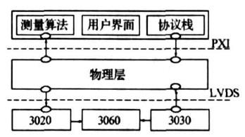

综合测试仪采用XI 总线架构,逻辑功能如图1示。
TD-SCDMA终端综合测试仪功能特点及仪器物理层部分的软硬件设计介绍
图1  综合测试仪逻辑功能图
综合测试仪物理层通过LVDS ( 低电压差分信号) 接收来自Ae roFlex3030 的12 倍速IQ 信号,经过处理,把结果分2 路通过PXI 传给测量算法以及协议栈。测量算法接收到物理层采集的12 倍速数据,得出ACL R、OBW、EVM 等测量数值。高层协议栈接收物理层解调的TD-SCDMA  信号,进一步进行L2 、L3 等高层协议处理。同时,物理层接收高层协议栈的数据,使用3 GPP 协议规定的算法进行处理之后,以1 倍速信号通过L VDS 传输到AeroFlex3020 ,最后通过功分器发射给待测终端。

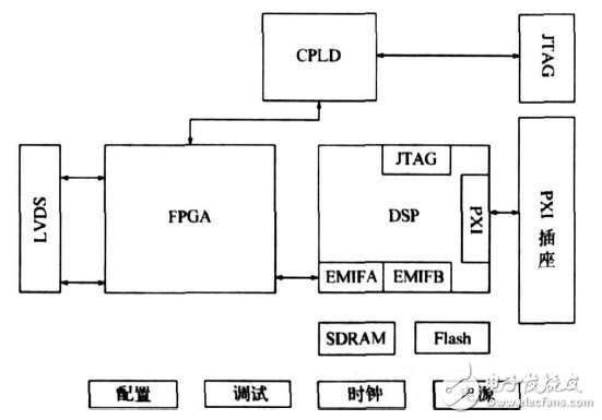

物理层采用通用DSP 加FPGA 架构, 如图2所示。
图2  物理层硬件架构图
硬件选用高性能的DSP 处理芯片---德州仪器面向通信应用的TMSC320C6416 处理器,其参数如下:主频1 GHz ,二级缓存1 MB ,配备维特比协处理器(VCP) ,Turbo 码译码协处理器( TCP) .F PGA 选用最新的Xilinx Vertex 芯片。
FP GA 与DSP 通过EMIFA 口以SBSRAM 方式连接,EMIF 时钟采用100 MHz[ 6 ],以确保高速数据交换。本设计没有采用单独的PXI 接口芯片,而采用TMSC320C6416 内置的PXI 接口模块。采用这种XI 硬件连接,同时使用优化后W 编写的驱动程序,完全可以满足射频12倍速信号采集的要求,而实现更加简单。

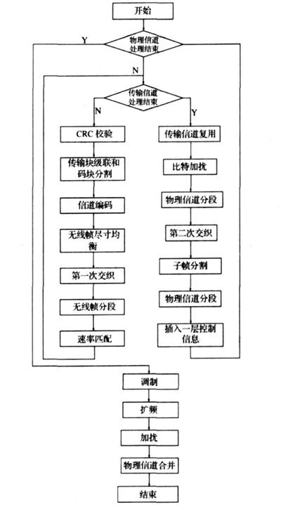

由于图中生成TD-SCDMA  信号与解调TD2SC2DMA 信号流程互为相反过程,所以下面只阐述生成TD-SCDMA  信号部分。为了阐述方便, 考虑没有智能天线的情况。如果实现智能天线,只需要稍加扩展。生成TD-SCDMA  信号的流程图如图4 所示。
图4  生成TD-SCDMA 信号的流程图
每次调用成帧过程,首先采用全DSP 实现方案所特有的调度算法判断是否所有物理信道都处理完毕,如果不是,则选择一个物理信道进行下一步处理。
采用另一特有调度算法判断该物理信道承载的传输信道是否处理完毕。每个传输信道处理完毕之后,把各个传输信道处理结果复用起来,成为编码复用传输信道,再统一处理。依次处理每个物理信道,最后把所有的结果一起进行调制等处理。
与已有方案不同,很多用FPGA 实现的算法,如调制、扩频、加扰都放在DSP 执行。通过分析协议,采用查表法可以用DS P 高效实现调制、扩频和加扰,不会对DSP 产生过大负荷。

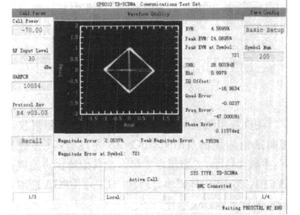

本物理层支持高速率数字信号采集。采集的信号,经过相应射频测量算法计算,即可完成各种终端射频指标测量。图5 表示呼叫状态下EVM测量结果。
