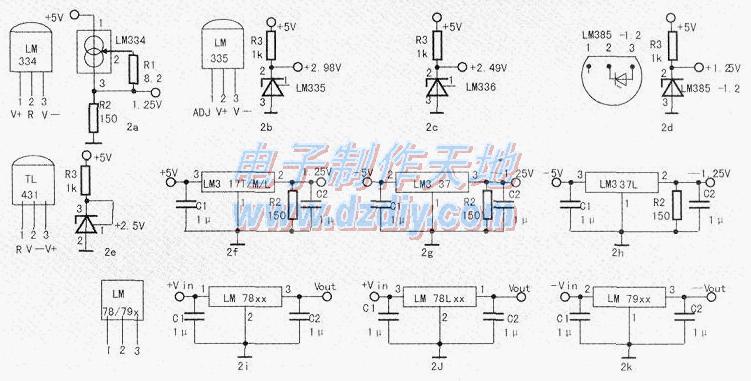

测量品种
各类常用元器件测试的等效电路图见下图,其中:下图a为三端可调电流源LM134/234/334的测试原理图。为简化测试线路,便于公用电阻,将可调电流源的电流测试转换为类似LM317可调集成稳压器基准电压Vref的测试。在常温下图1中的设定电流约为8.3mA左右,可作为LM317、337测试时的最小负载电流。此时在R2(150Ω)电阻上的压降约为1.25V左右。如果数字万用表测得的电压在1.25V左右,且改变稳压电源的输出电压时其读数基本不变,则表明元件是良好的。
下图b、c、d、e为各种精密基准电压源的测试原理图。其中:LM335的基准电压在2.98V左右;LM336的基准电压在2.49V左右;LM385的基准电压有1.25V和2.5V两种;TL431的基准电压在2.5V左右,还有TLV431的基准电压在1.25V左右。
下图f为LM317可调正电压输出集成稳压器的测试原理图。其基准电压Vref在1.25V左右。测试时的最小负载电流在8.3mA左右。可满足正常工作时对最小负载电流的要求。
下图g为LM337可调负电压输出集成稳压器的测试原理图。其基准电压Vref在-1.25V左右,最小负载电流也在8.3mA左右。
下图h是对LM337L的测试原理图,②、③管脚正好与LM337的管脚相反。
下图i为LM78xx固定正电压输出集成稳压器的测试原理图。其中XX为该器件输出的稳压电压,有5V、6V、8V、9V、12V、15V、18V、24V等多种电压。
下图j为LM78Lxx固定正电压输出稳压器的测试原理图。③、①管脚正好与LM78xx时的管脚相反。
下图k为LM79xx固定负电压输出集成稳压器的测试原理图。同样有-5V到-24V多种负的输出电压。

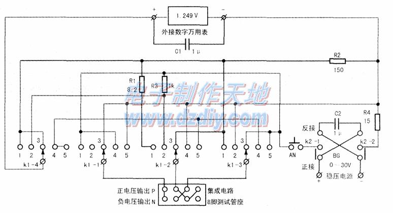

测试仪的线路很简单,类似一般万用表的线路,但仅使用了3个电阻和2个电容的电子元件。图中K1-1~K1-4采用双层每层双刀五位的波段开关,用于选择测试器件的类型。其中:1挡为可调电流源测试RIV,如LM334等;2挡为精密基准电压源测试挡,如:固定的LM335、LM336、LM385和可调的TL431等;3挡为可调正负电压输出集成稳压器测试挡,如LM317、LM350、LM337等;4挡为固定正电压输出集成稳压器测试档,如LM78xx系列等;5挡为固定负电压输出集成稳压器测试挡,如LM79xx系列等。BG为外接的O~30V可调稳压电源。K2-1~K2-2为双刀双掷开关,用于正负电压输出时的电源极性切换。AN为按钮。
测试时按下按钮即可读得各类元件的电压参数。测试结果的显示采用外接的数字万用表。当读数为负值时,表明测试的元件是负电压输出的集成稳压器。
管脚插座采用8脚集成电路的插座。上面一排4个插孔主要用于测量正电压输出的元件,如1、2、4挡和3挡的LM317等元件(个别的负电压输出元件,如LM337L等也插在此处)。该排的管座插孔号前标注P,如P-2-3-4,表示将元件的1-2-3脚插在正电压输出P排管座的2-3-4插孔中。管座下面一排4个插孔用于测量负电压输出的可调和固定的集成稳压器,如LM337、LM79xx等。管座插孔号前标注N,如N-1-2-3表示将元件的1-2-3脚插在负电压输出N排管座的1-2-3插孔中。C1、C2电容起稳定作用,防止产生振荡。

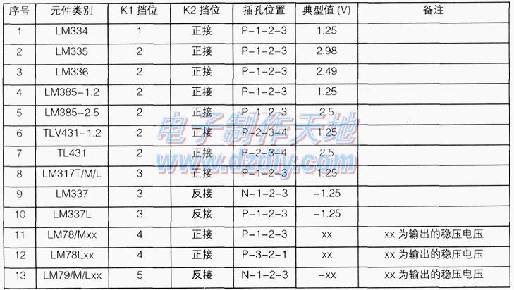

2、根据测试元件的类型将类型选择开关K1-1~K1-4拨至需要的挡位,详见下表;
3、测试元件的管脚编号约定为有字的一面为正面,其管脚从左到右依次编为1、2、3。将元件管脚插在附表中插座对应的插孔内;
4、根据需要将稳压电源输出的极性转换开关K2拨至正接或反接位置,上图中的电源为正接状态;
5、按下按钮即可从数字万用表中读取测量的结果。良好的元件其读数应在该元件手册中的最大值和最小值之间,且改变稳压电源的输出电压(必需在该类元器件的最小和最大输入电压之间调整)其读数应基本不变。
常用各类元件的详细测试操作详见表1。测量时如出现异常情况,应迅速放开AN按钮。如:读数偏离很大、稳压电源限流保护动作等。在检查操作无误且读数结果依然如此,则该元件一般都是坏的。
