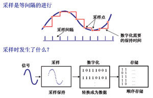

  通过测量等时间间隔波形的电压幅值,并把该电压转化为用8位二进制代码表示的数字信息,这就是DSO的采样(见图2)。每两次采样之间的时间间隔越小,那么重建出来的波形就越接近原始信号。采样率(SamplingRate)就是采样时间间隔的倒数。例如,如果示波器的采样率是每秒10G次(10GSa/s),则意味着每100ps进行一次采样。
示波器的那些事---之存储、存储深度
图2示波器的采样

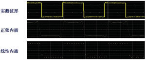

  K称为带宽因子,取决于DSO采用的内插算法。DSO采用的内插算法一般有线性(linear)插值和正弦(sinx/x)插值两种。K在用线性插值时约为10,用正弦内插约为2.5,而K=2.5只适用于重现正弦波,对于脉冲波,一般取K=4,此时,具有1GSa/s采样率的DSO的有效存储带宽为250MHz。
  这也解释了示波器用于实时采样时,为什么最大采样率通常是其额定模拟带宽的四倍或以上。一般来说,采样率总是越高越好。
示波器的那些事---之存储、存储深度
图3不同插值方式的波形显示

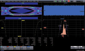

图4用 示波器对18M数据做眼图/抖动测量
  3高速串行信号分析需要真正意义的长存储
  当使用示波器进行抖动测试时,高速采集内存长度是示波器进行抖动测试的关键指标。存储深度不仅决定了一次抖动测试中样本数的多少,还决定了示波器能够测试的抖动频率范围。例如,用一个具有20GSa/s采样率和1M存储深度的示波器捕获2.5Gb/s的信号,可得到50μs长的一段波形,意味着能捕获到一个20kHz的低频抖动周期。在相同采样率下如果存储深度增加到100M,则可以捕获到200Hz的低频抖动周期。
  在眼图测量中,由于高速串行总线的数据速率越来越高,需要示波器有更强的数据处理能力对大量的数据样本做实时的眼图分析。例如,对PCIE-G2的眼图分析需要一次对1MUI的数据进行测量,捕获连续的1MUI的数据样本即200μs,在40GSa/s的采样率下,需要的存储深度达到8M,这个数据量的处理很容易导致示波器处理速度非常慢甚至死机!因此某些品牌的示波器就只能借助软件来完成,但软件做眼图的效率是很低的,对于定位及调试并不是很好的工具。
