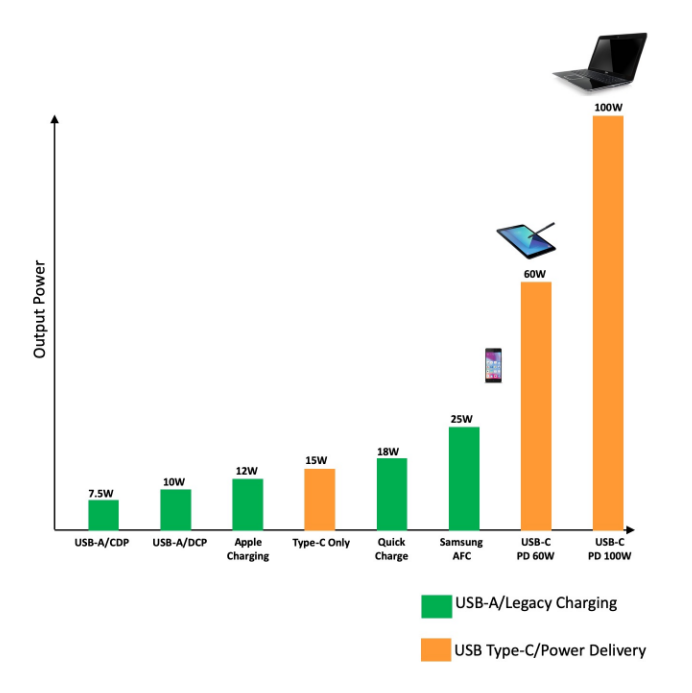

与USB Type-A接口相比,USB Type-C接口结构更紧凑,具备通用连接,可正反插,线缆插拔无方向性限制(Type-C线缆两端插头完全相同)。此外,它还能显著提高输出功率,最高可达100W(20V电压,最高5A电流)。由于能够提供远高于7.5W的功率,它能实现极富吸引力的新使用模式,可以快速充电,能够同时为车内不断增加的有源设备充电,如平板电脑、笔记本电脑乃至电动剃须刀(参见图1)。
5000字长文解读车载USB供电的方方面面
图1.为各种设备充电所需的功率以及能够满足要求的USB规范。

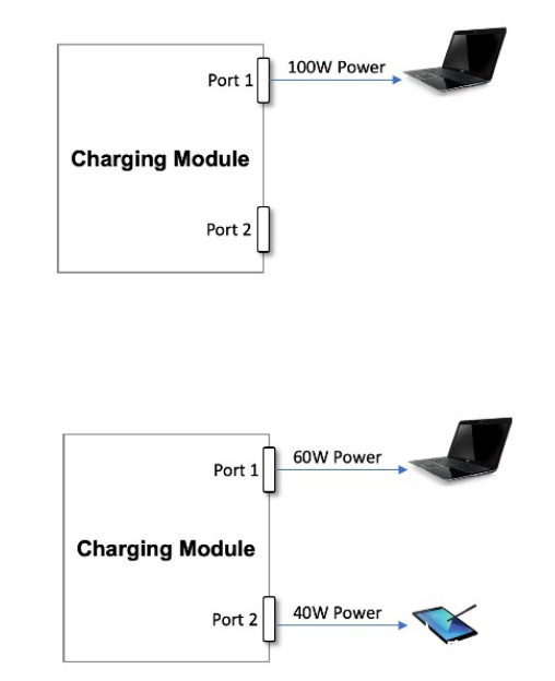

一般来说,汽车OEM厂商无需为车上的每一个USB Type-C端口提供全功率100W电力。为了在不严重影响充电时间或可靠性的前提下降低成本,可在多个端口间共享100W供电功率,实现所谓的动态负载共享。在总功率100W的情况下,配合相应的固件,当有第二个设备插入时,USB PD控制器可进行智能的分配,将一个USB Type-C端口的功率降低至60W,而第二个插入的设备可以获得40W功率(参见图2)。
图2. 为降低成本,可在多个端口间共享100W供电功率,即所谓的动态负载共享。A)单个设备以100W功率充电;B)在第二部设备插入后,两部设备可共享端口提供的功率。
