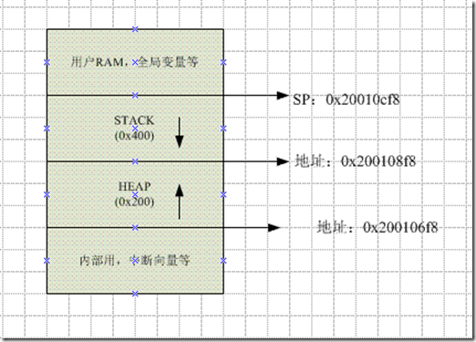

2.堆和栈位置
通过MAP文件可知
HEAP 0x200106f8 Section 512 startup_stm32f2xx.o(HEAP)
STACK 0x200108f8 Section 1024 startup_stm32f2xx.o(STACK)
__heap_base 0x200106f8 Data 0 startup_stm32f2xx.o(HEAP)
__heap_limit 0x200108f8 Data 0 startup_stm32f2xx.o(HEAP)
__initial_sp 0x20010cf8 Data 0 startup_stm32f2xx.o(STACK)
显然 Cortex-m3资料可知:__initial_sp是堆栈指针,它就是FLASH的0x8000000地址前面4个字节(它根据堆栈大小,由编译器自动生成)
显然堆和栈是相邻的。
这里写图片描述
3.堆和栈空间分配
栈:向低地址扩展
堆:向高地址扩展
显然如果依次定义变量
先定义的栈变量的内存地址比后定义的栈变量的内存地址要大
先定义的堆变量的内存地址比后定义的堆变量的内存地址要小
