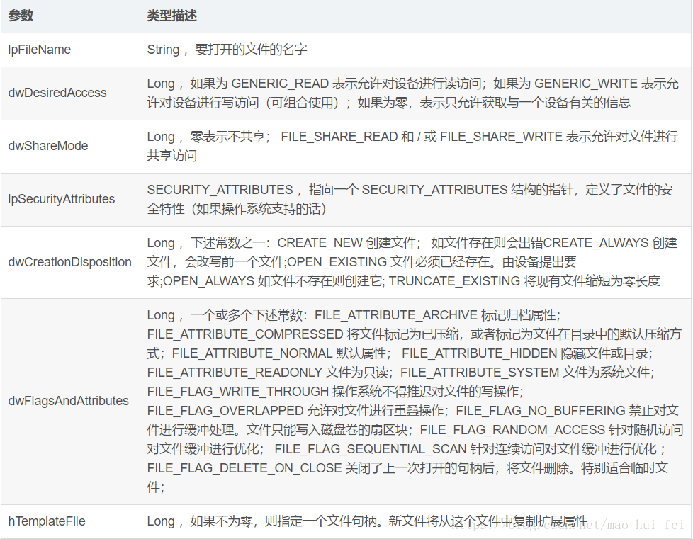

一、bool OpenPort(); //打开串口
里面主要调用了一个CreateFile()函数
这个函数的功能是创建或者打开一个文件或者I/O设备,通常使用的I/O形式有文件、文件流、目录、物理磁盘、卷、终端流等。如执行成功,则返回文件句柄。 INVALID_HANDLE_VALUE 表示出错,会设置 GetLastError 。
函数的声明定义:
  HANDLE WINAPI CreateFile(
  _In_      LPCTSTR lpFileName,
  _In_      DWORD dwDesiredAccess,
  _In_      DWORD dwShareMode,
  _In_opt_  LPSECURITY_ATTRIBUTES lpSecurityAttributes,
  _In_      DWORD dwCreationDisposition,
  _In_      DWORD dwFlagsAndAttributes,
  _In_opt_  HANDLE hTemplateFile
参数列表
这里写图片描述
该函数第一个参数那里可以更改串口号
