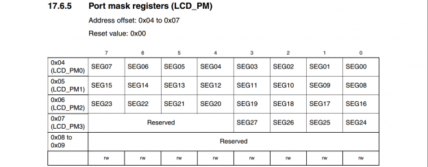

首先看STM8的LCD控制器的两个关键寄存器:
一: Port mask registers (LCD_PM)
这是映射LCD控制IO的寄存器,寄存器内容如下:
215532y4wn4w4jijjt4eok.png?imageView2/2/w/550.thumb.jpg?imageView2/2/w/550
由图可知,当你使用了对应的IO口作为LCD的控制IO时,将对应的位置一即可,否则做普通IO处理。

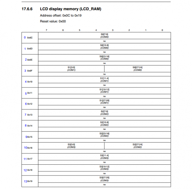

二:LCD display memory (LCD_RAM)
215828xd0v9dtfuu9cfkcf.png?imageView2/2/w/550.thumb.jpg?imageView2/2/w/550
这是LCD显示缓冲寄存器,把需要写入的显示数据写入该寄存器即可显示,这个结合下面公司制作的LCD详细分析。

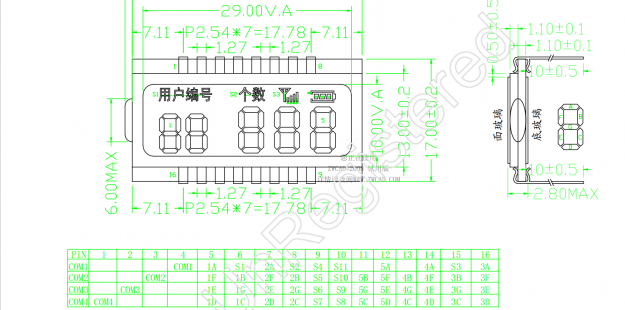

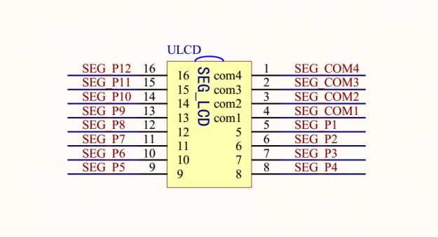

下面是我们公司制作的LCD原理图以及LCD接口原理:
220150wu7q7dy2n5i2qund.png?imageView2/2/w/550.thumb.jpg?imageView2/2/w/550220208aj252o4fg2elsv57.png?imageView2/2/w/550.thumb.jpg?imageView2/2/w/550220957kgf477wwrfvv7gv4.png?imageView2/2/w/550.thumb.jpg?imageView2/2/w/550
因为截图限制,在此说明LCD另外两个重要的工作参数,LCD_Duty_1_4,LCD_Bias_1_3,内部3V工作电压,这三个参数的具体含义在STM8L手册有关LCD的章节可以查阅到。

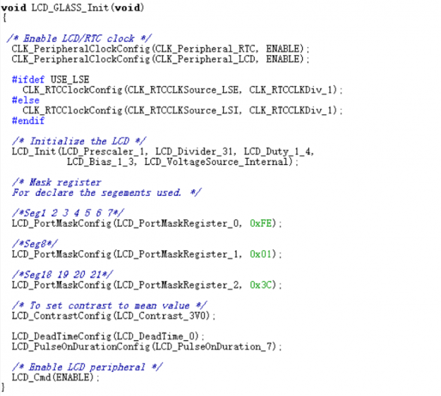

由段式LCD原理图可以看到,用户编号为S1,个数为S2,信号为S3,S4,S5,S6,S7,电池电量为S8,S9,S10,S11,五个“8”分别为1,2,3,4,5,以第一个“8”为例,七个段分别为1A,1B,1C,1D,1E,1F,1G,分别由PIN5,6跟COM1,2,3,4一起控制,因此需要将Port mask registers (LCD_PM) 中的SEG20,SEG21置一,同时要在LCD display memory (LCD_RAM)中将显示的数据写入S0,S1,S2,S3对应的20,21位,这样就可以显示你想要的数据,前提是LCD初始化成功,下面分析下LCD初始化,是基于库函数形式的,工程模板是STM8L-EVAL板的LCD TEST工程,这是根据模板移植的初始化函数:
221549y12cho5z7vofedjj.png?imageView2/2/w/550.thumb.jpg?imageView2/2/w/550
首先是开启LCD工作时需要的时钟:
221702v5xoxb88ctxxf88x.png?imageView2/2/w/550.thumb.jpg?imageView2/2/w/550

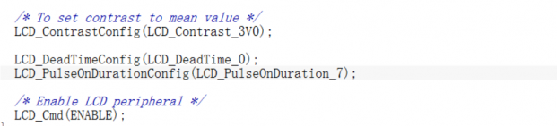

接着是配置LCD需要的工作参数,即前面提到的三个重要参数以及其他参数,在STM8L参考手册中可查阅,最后使能LCD:
221815ghg0vhnvcvhhv8y1.png?imageView2/2/w/550.thumb.jpg?imageView2/2/w/550
221825ijkvzaajvx5vlcjt.png?imageView2/2/w/550.thumb.jpg?imageView2/2/w/550

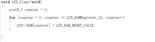

再介绍一下清屏函数:
221933ayh4qwwq01qoch10.png?imageView2/2/w/550.thumb.jpg?imageView2/2/w/550
将显示缓冲寄存器中的所有地址写0即可实现LCD的全屏清除。

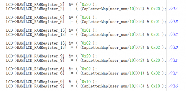

接下来在介绍下在初始化完毕后如何向LCD显示缓冲区写入显示数据:

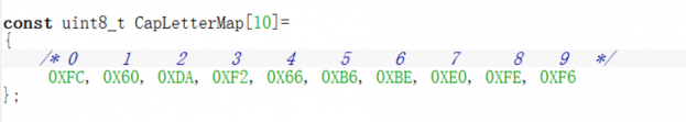

先介绍下显示字符缓冲区的设计:
222134txybb1v4yn09kvqn.png?imageView2/2/w/550.thumb.jpg?imageView2/2/w/550
这是按照ABCDEFG的断码顺序设计的段码表,最后一位没有用到定为0,假设我们要写入0,那么需要将0对应的0XFC写入显示缓冲区,以第一个“8”为例,我们需要写入1A,1B,1C,1D,1E,1F,1G对应的数据,即1A=1,1B=1,1C=1,1D=1,1E=1,1F=0,1G=0,而1A,1B,1C,1D,1E,1F,1G的地址结合LCD原理图,LCD接口原理图,以及显示缓冲寄存器可知1A=S0[21],1B=S1[20],1C=S3[20],1D=S3[21],1E=S2[21],1F=S1[21],1G=S1[20],所以讲上述数据写入这些地址后即可显示“0”。那么问题来了,1A对应[7]位,而S0[21]对应显示缓冲区的[5]位,无法直接写入怎么办?
所以在写入数据前需要对数据进行处理:
223240vc8l94pfrlkn4dil.png?imageView2/2/w/550.thumb.jpg?imageView2/2/w/550
过程不多做解释啦,希望大家看得明白。
下面是显示缓冲地址与段码对应的表格,大家或许能看的更清楚:
223508pk71p9xwwk7fprh9.png?imageView2/2/w/550.thumb.jpg?imageView2/2/w/550
