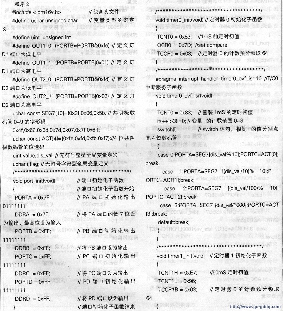

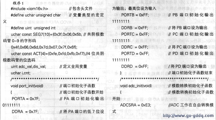

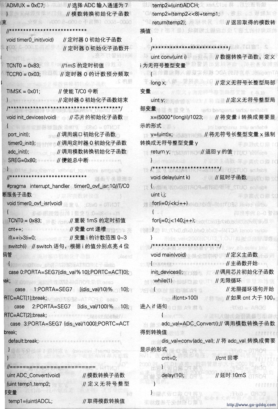

ATMEAG16L的模/数转换器编程实践1.简易数字式o~5v直流电压表实验用电位器RV1作模拟量的输入,右边4位数码管显示输入电压值。我们使用PA端口的第7位进行模拟量输入,而PA端口的第O—6位作数码管的段驱动,这样,显示的数字中小数点不能被点亮。因此,“千”位数码管相当于显示整数,而“个”、“十”、“百”位数码管相当于显示小数,例如:
显示3265相当于3.265V电压。
在我的文档中新建一个ac12的文件夹。建立一个ac12.prj的工程项目,最后建立源程序文件ac12.c。输入程序1:
编译通过后,将ac12.hex文件下载到AVR单片机综合试验板上。注意,标示“LEDMOD_COM”、“AD”的双排针应插上短路块,另外标示“LEDMOD_DISP”

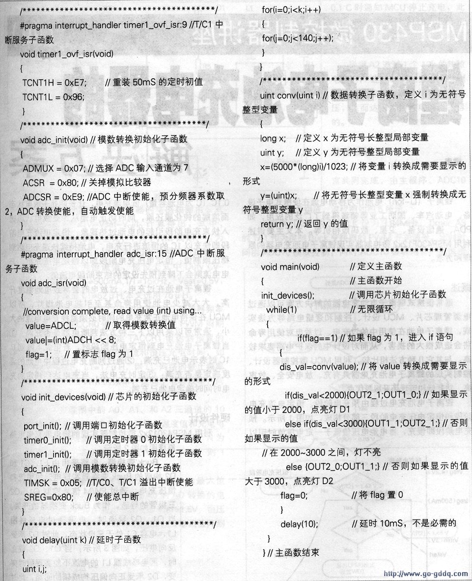

的双排针的上面7位也应插上短路块(最下面1位不要2.“窗口”电压识别与控制实验在自动化控制中,有些设备需要在一定的条件下工作。超出此条件后,可以控制设备停机,也可以发出报警信号。现在我们使用ATmega16L单片机的ADC模块实现输入模拟量的监控,输入电压小于2.OOOV时灯D1点亮报警,输入电压大干插短路块)。我们用一枝小螺丝刀(或电笔)调节电位器RV1,改变输入的模拟电压,我们可看到数码管的显示从0000~5000(相当于o.000—5.ooov)会变化。
3.OOOV时灯D2点亮报警,输入电压在2,000—3.OOOV之间时报警灯不亮。
在我的文档中新建~个ac13的文件夹。建立一个ac13.prj的工程项目,最后建立源程序文件ac13.c。输入程序2:
编译通过后,将ac13.hex文件下载到AVR单片机综合试验板上。注意,标示“LEDMOD_COM”、“AD”的双排针应插上短路块,另外标示“LEDMOD_DISP”
的双排针的上面7位也应插上短路块(最下面1位不要插短路块)。我们用一枝小螺丝刀(或电笔)调节电位器RV1,改变输入的模拟电压,我们看到数码管显示小于2000时,灯Dl点亮;数码管显示大干3000时,灯D2点亮:数码管显示在2000—3000之间时,灯不亮。达到实验的目的。
