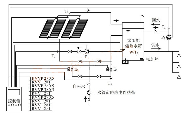

1. 1 系统原理图
系统原理图如图1 所示。其中:W 为水位传感器( 压力式) , 包含T2 ; T1 为集热器顶部温度传感器; T2 为水箱温度传感器, 与水位W一体; T3 为防冻循环温度传感器( 安装于集热循环管路最低温度点) ; T4 为用水管道温度传感器( 安装于用水循环管路最低温度点) ; T5 为管道电伴热温控传感器( 一般安装于自来水上水管道, 位置可根据实际情况而定) ; P1 为集热管路循环泵, 亦作为防冻循环泵; P2 为用水管路循环泵( 亦可用电磁阀+ 自动增压泵形式);E1 为上水电磁阀( 自来水直接进水箱补水) ;E2 为顶水电磁阀( 自来水进集热器, 顶水入水箱) ; EH1为电加热器; EH2 为电伴热带( 选用)
图1 系统原理图。
1. 2 主要功能及说明
