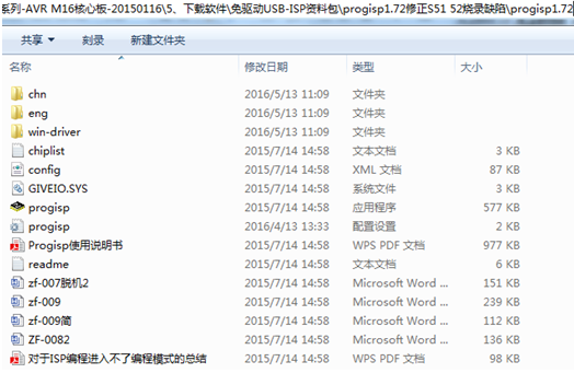

1) 找到并打开progisp
畅学-AVR核心板光盘中Progisp下载软件路径如下:CEPARK畅学系列-AVR M16核心板-201501165、下载软件免驱动USB-ISP资料包progisp1.72修正S51 52烧录缺陷progisp1.72
(强烈建议先把资料拷到电脑上,然后根据你存放的具体位置打开)
然后将文件夹中的progisp.exe创建桌面快捷方式。双击该文件,弹出如下界面。

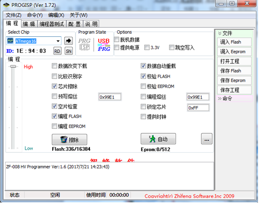

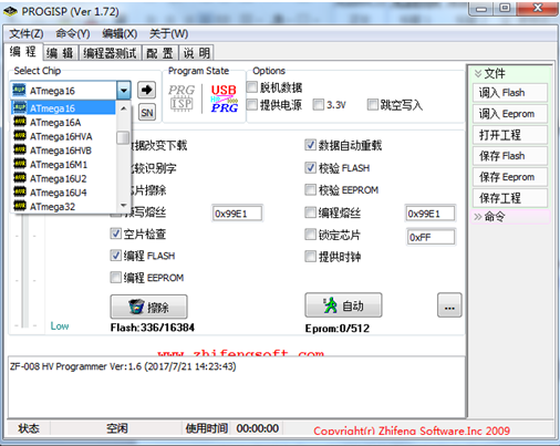

2) 选择芯片型号

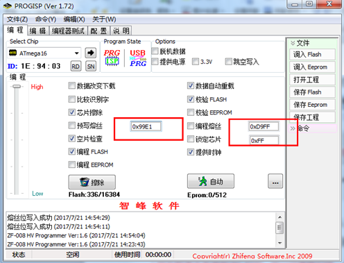

芯片型号选择在如下图所示位置,芯片型号根据实际情况,选择ATmega16A。

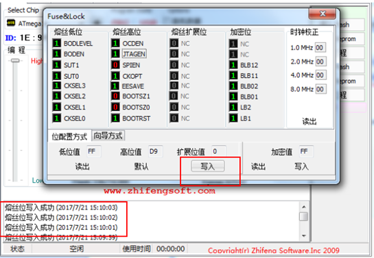

3) 熔丝位配置

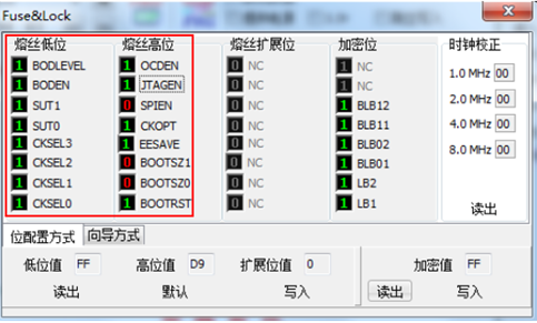

单击配置熔丝位与加密位配置栏就可以打开配置栏了。
打开配置熔丝与加密位配置栏后如下如所示,可选择向导方式及位配置方式两种,我们此处选择位配置方式,将熔丝位低位都设为1,高位为1101 1001。
(因为程序中有用到PC口的,所以这里我们统一把JTAG关闭,即把图中JTAGEN设为1,以后大家如果要使用JTAG仿真,记得把这里的JTAG设置为0,即打开JTAG功能)
熔丝配置完毕后,单击“写入”按钮,写入熔丝配置值,写入后在信息提示框中会看到写入成功的提示,如下图。

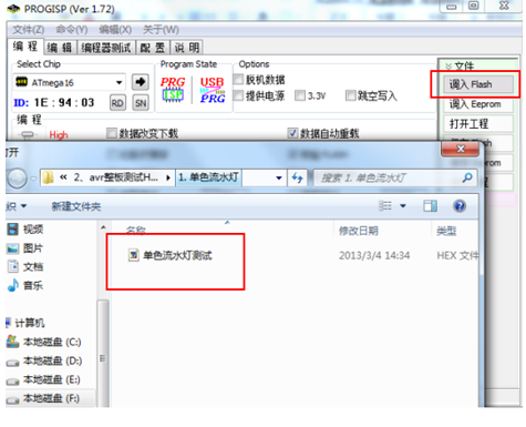

4) 调入程序的hex文件
点击软件右侧“文件”一栏中的“调入Flash”选项,选择要加入的目标文件.hex。如下图。
注意:整板测试的时候,我们专门给大家提供了一套测试专用的hex文件。
路径为:畅学-AVR核心板光盘/2.整板测试HEX。
下面所有模块的测试都是使用的这个文件夹里的对应hex,所以下面不在重复说明。

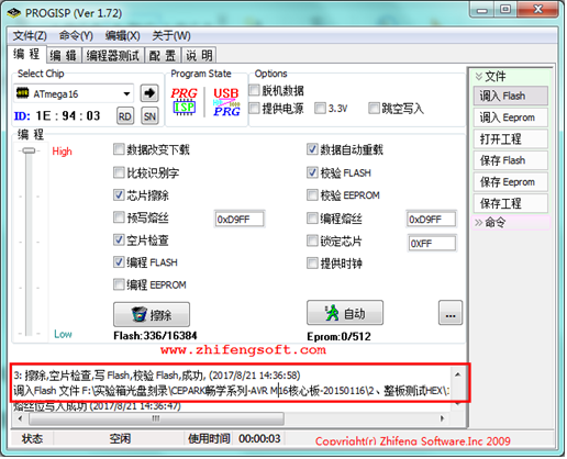

5) 编程选项
如下图,按照下图配置即可,然后单击“自动“按钮,软件将自动完成程序的烧录。
下载完成后信息框中会有信息提示,如下:
下载完成后,按核心板上复位键运行程序。

注意:如果上面的操作中,熔丝位设置错误会导致熔丝位锁死的,这是很多初学者经常犯的错误。
如熔丝位配置错误导致芯片锁死无法正常使用,请参考下面一节的芯片解锁说明进行芯片解锁操作。正常情况下芯片无需解锁操作。
