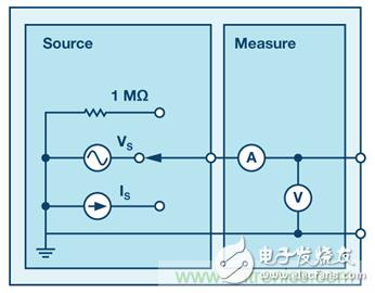

ADALM1000本质上是一款信号源测量单元,但也可将其视为独立的 示波器和函数发生器。但当分而视之时,由于输出功能(发生器)和输入功能(示波器)共用一个引脚,因此一次只能使用一个功能。
可编程信号源测量单元是什么?有何用途?
图1. 一个ADALM1000 SMU通道的框图。

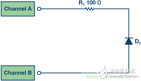

不是所有实验都需要负电压,在某些情况下,您可以避免使用。但是,如果施加正电压或负电压,许多不同类型的器件会以不同方式工作。为充分了解此类器件的工作原理,我们需要能够改变所施加电压的符号。ADALM1000中的每个SMU通道只能产生0 V至5 V的电压(相对于地)。它提供固定的2.5 V和5 V输出,这些输出既能流出电流,也能吸入电流。DUT可以连接在2.5 V输出和SMU输出之间,而不是接地,以将DUT电压从–2.5 V扫描到+2.5 V。此外,由于ADALM1000有两个SMU,所以DUT可以连接两个SMU输出之间。一个通道从0 V扫描到5 V,另一个通道从5 V扫描到0 V,DUT两端的电压便是从–5 V到+5 V。
举个例子,考虑一个二极管——这种器件仅允许电流沿一个方向通过其中。为了评估二极管是否正常工作,我们需要看看两个方向的电流是否均能通过其中。检查方法有两种。我们可以在一个方向测量二极管,再手动转向,测量另一个方向,然后将数据组合在一起。然而,如果我们施加正电压和负电压,那么只需测量电流就行了。事实上,这种技术非常有用,常被用来表征很多具有类二极管行为的器件,太阳能电池和发光二极管就是很好的例子。图2显示如何将二极管连接到ADALM1000以扫描–5 V至+5 V电压。
可编程信号源测量单元是什么?有何用途?
图2. 从–5 V到+5 V扫描二极管。

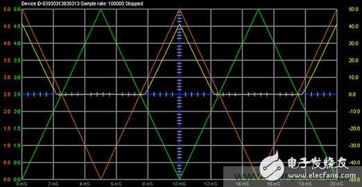

通道A编程为从0 V扫描至5 V,而通道B编程为从5 V扫描至0 V,通道间的差值出现在电阻两端,用于限制电流和二极管。时域波形如图3所示。绿色曲线是通道A电压,橙色曲线是通道B电压,黄色曲线是通道B电流(通道A电流未显示,其与通道B电流刚好相反)。
可编程信号源测量单元是什么?有何用途?
图3. 电压和电流波形与时间的关系。
