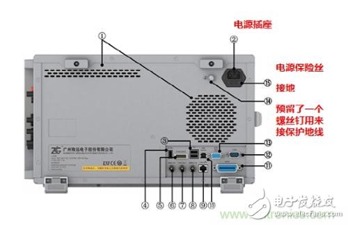

为了更好的接地,所以在仪器设备的制造中往往会预留专门的接地端子来接保护地线。

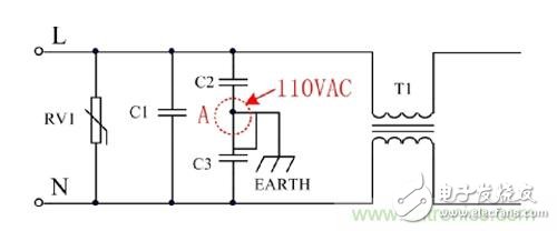

仪器类产品AC电源端口电路中EARTH与产品金属外壳相连,一旦出现接地不良时,产品金属外壳上将存在110VAC高压。
C2和C3为安规电容,当失效后击穿不会短路,而是断路,确保了安全。

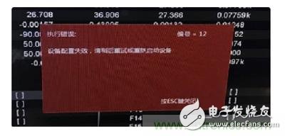

虽然功率分析仪设备通道间都是带有隔离的,但根据物理规律,两个绝缘导体之间会形成电容,高频信号是可以通过的,接地不良,会导致外部的干扰窜到机器内部,如果此时干扰过大,而机器通讯正好处于重要数据传输时,将会影响机器内部通讯,轻者导致测试不准确,严重则导致机器通讯中断。
测量测试系统中接地分类和接地不好的危害
在接地不良的情况下,给机器大规模的干扰模拟,最终导致机器通讯失败,主机与子卡间的PCIE通信异常。
