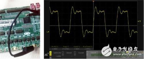

我们先来感受一下,探头地线长与短其测量结果有何不同。
以晶振信号测量为例,如图1所示为常规的鳄鱼线接地测量方法,可看到信号过冲严重伴随振荡,和想像中的方波不一样。而图2所示的短地线弹簧接地测量方法,波形端正不少,显然资深工程师的方法没错。
高频晶振实测 以晶振信号测量为例
图1.常规(鳄鱼线)测量方法(错误)
高频晶振实测 以晶振信号测量为例
图2.短地(弹簧地)测量方法(正确)

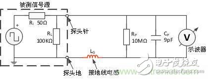

2、核心区别:电感
种种迹象表明凶手就是“地线”那证据在哪呢?
且看图解,如图3所示为示波器使用探头进行信号测量理论上的等效模型。探头与示波器组成具有一定输入电阻和输入电容的测试设备;被测量信号等效为具有一定内阻与工作负载的源。
高频晶振实测 以晶振信号测量为例
图3.理论测量等效模型
由于地线是一根导线,因此它有一定数量的分布式电感,线越长电感则越大。常规的测量方法就会由鳄鱼线引入分布式感,此时它的等效模型如图4所示的LG电感,这一电感将与探头电容相互影响,在LG和CP值确定的某个频点上形成谐振,导致减幅振荡现象的产生。
高频晶振实测 以晶振信号测量为例
图4.长地线(鳄鱼线)测量等效模型
谐振点在频域及时域的影响如表1中所列图示。其中短地线(弹簧地)测量用图3所示模型分析;长地线(鳄鱼线)测量用图4所示模型分析。
可以发现,长地线测量对应的时域响应,其特征和我们前面常规(鳄鱼线)测量的波形相似,也验证了理论分析的正确性。
高频晶振实测 以晶振信号测量为例
探头地线在电路中增加了分布电感;地线越长,电感越大,与探头的电容形成谐振频点,会在快沿脉冲上产生明显过冲减幅振荡。因此测量高频信号时,探头接地线越短越好。
