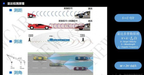

毫米波雷达检测原理(点击可看大图,下同)
图片来源:前瞻产业研究院、CSDN
雷达通过天线向外发射毫米波,接收目标反射信号,经后方处理后快速准确地获取汽车车身周围的物理环境信息(如汽车与其他物体之间的相对距离、相对速度、角度、运动方向等),然后根据所探知的物体信息进行目标追踪和识别分类,进而结合车身动态信息进行数据融合,最终通过中央处理单元(ECU)进行智能处理。经合理决策后,以声、光及触觉等多种方式告知或警告驾驶员,或及时对汽车做出主动干预,从而保证驾驶过程的安全性和舒适性,减少事故发生几率。

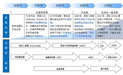

·历史进展
图片来源:盖世汽车研究院
发展萌芽期:20 世纪 40 年代,毫米波雷达开始出现;早期研究应用主要集中在汽车领域,但由于体积庞大、价格昂贵等原因,发展一度陷入停滞;80 年代初,毫米波雷达首先应用于军事领域,后期,欧洲也在“欧洲高效安全交通系统计划”指导下开启了对车载毫米波雷达的重新研制;
开发期:20 世纪 90 年代,随着微电子技术的发展,使得产品小型化、集成化成了可能,雷达开发进程开始提速。1999 年,奔驰 S 级轿车率先采用 77GHz 毫米波雷达实现自适应巡航功能;
实用化到普及期:21 世纪,随着汽车市场需求增长,产业进入蓬勃发展阶段。2013 年,国外 24GHz 雷达进入中国市场,77GHz 对中国采取技术封锁。到 2017 年左右,国产 24GHz 开始实现量产,77GHz 雷达进入样机阶段,未来将会继续加快渗透。

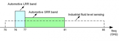

此前,各国对车载毫米波雷达使用的频段较为混乱,牵制了毫米波雷达在汽车领域的发展。2015 年世界通讯大会为车载毫米波雷达制订了专属的频段,频率范围规定在 76~81GHz。目前,各个国家对车载毫米波雷达分配的频段各有不同,但主要集中在 24GHz 和 77GHz 两种,少数国家(如日本)采用 60GHz 频段。
图片来源:盖世汽车研究院
根据其探测距离范围毫米波雷达可分为:短程毫米波雷达 SRR(60 米以下)、中程毫米波雷达 MRR(100 米左右)、长程毫米波雷达 LRR(200 米以上)。通常 24GHz 雷达检测范围为中短距离,77GHz 为长距离。

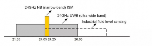

24GHz 频段
24.0GHz 到 24.25GHz 的频段是窄带(NB),带宽为 250MHz。其中,24GHz 频带还包括一个带宽为 5GHz 的超宽带(UWB)。
在短程雷达中,24GHz 频段的 NB 和 UWB 雷达已经应用于传统的汽车传感器上。通常 NB 雷达可以完成盲点检测、变道辅助等简单应用,但在大多数情况下包括超短距离的情况下,由于高频分辨率的需求,需要使用 UWB 雷达。

反观 77GHz 频段,其中 76-77GHz 频段可用于远程车载雷达,并且该频段有等效同性各向辐射功率(EIRP)的优势,可控制前端远程雷达,适用于紧急制动、自适应巡航控制等功能。
该频段在日本和欧洲可用于交通基础设施中的雷达系统,可以完成车辆计数、交通阻塞、事故检测、车速测量和通过检测车辆激活交通灯等任务。77-81GHz 短程雷达(SRR)频段是新加入的频段。该频段可提供高达 4GHz 的宽扫描带宽,显著提高了距离分辨率(雷达传感器能够分离两个相邻物体的能力)和精度(测量单个目标时的精确度),非常适合需要高范围分辨率(HRR)的应用。

根据美国 FCC 和欧洲 ESTI 的规划,24GHz 的宽频段(21.65-26.65GHz)将在 2022 年过期,之后 24GHz 能用的仅剩下 24.05-24.25GHz 范围的窄带频谱。24GHz 频段缺乏宽带宽,再加上新兴雷达应用中对更高性能的需求,使得 24GHz 频段对新兴雷达没有吸引力,尤其是在当前对自动停车和全景视图感兴趣的汽车领域。

毫米波雷达技术工艺经历了三段发展历程:1990~2007 年的砷化镓(GaAs)工艺;2007~2017 年的锗硅(SiGe)工艺;2017 至今的 CMOS 工艺。目前,高集成的 CMOS 工艺将迎来增长期。
砷化镓(GaAs)工艺
1990 年初用的是 GaAs 工艺,其最大特点是速度快。但在砷化镓的毫米波雷达当中,由于金属层少、芯片集成度低,需要大量芯片搭建毫米波射频前端(7-8 颗 MMIC/3-4 颗 BBIC),导致雷达模块体积和价格不具备吸引力。导致半导体厂家都不愿意用这种工艺制造雷达。
锗硅(SiGe)工艺
从 2007 年开始毫米波雷达市场渗透率开始有了质的飞跃,目前 SiGe 制程在 24GHz 和 77GHz 毫米波雷达中有着广泛的使用。
SiGe 工艺最早是由 IBM 于 1998 年推出的量产方案,之后便广泛用于无线通信 IC 制程技术之一,也是目前较高端车型中普遍采用的量产 77GHz 毫米波雷达。
其主要优势在于噪声低,动态范围大,且制程成熟,既拥有硅工艺的集成度、良率和成本优势,又具备第 3 到第 5 类半导体(如砷化镓(GaAs)和磷化铟(InP))在速度方面的优点。成本相对 GaAs 工艺来讲也有大幅下降。

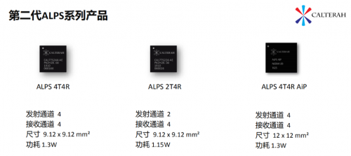

说到 CMOS 工艺,上海加特兰微电子公司值得一提,他们是全球首家量产 CMOS 毫米波雷达收发单芯片的公司,也是亚洲第一家通过车规认证的 77GHz 毫米波雷达芯片公司,并且还是全球首家成功导入前装车辆并量产的 CMOS-77GHz 毫米波雷达芯片的公司。

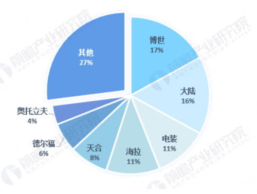

美国、欧洲和日本在车载雷达技术和研究方面处于领先地位。从竞争格局来看,全球毫米波雷达设备市场主要被博世、大陆集团、法雷奥、海拉、德尔福、电装、奥托立夫、富士通等厂商占领。
全球毫米波雷达市场占比(图片来源:前瞻产业研究院)

2017 年加特兰微电子就发布第一代 77GHz 毫米波雷达射频单芯片,此后在 2019 年,又发布了更高集成度的系统单芯片——Alps 系列芯片,其集成了高速 ADC、完整的雷达信号处理 baseband 以及高性能的 CPU 核,具有更快捷、更灵活、更友好、更可靠的特点。
当时同步推出的 Alps AiP 产品更是将天线单元集成到芯片封装层,极大降低了雷达开发的难度和成本,能够更好的满足短距、超短距雷达的需求。加特兰微电子系列芯片为用户提供了从长距、中距到短距、超短距的全方位完整解决方案。
