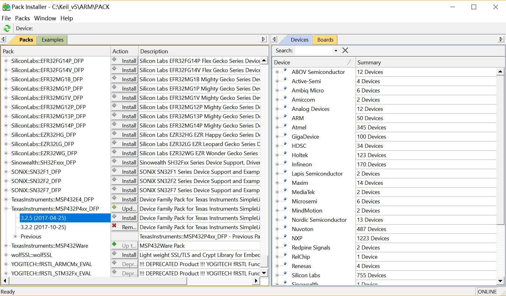

    1.准备工作:打开keil5的Pack Installer,选择要安装的芯片包,我使用的是MSP432P401R芯片,安装好对应的芯片包。

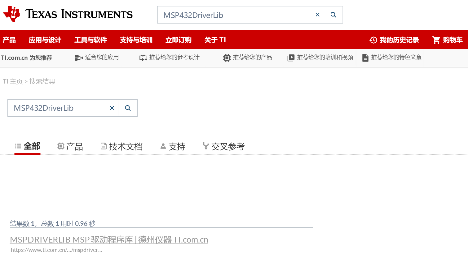

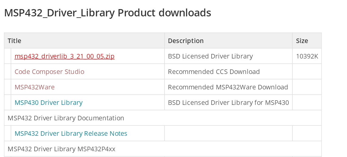

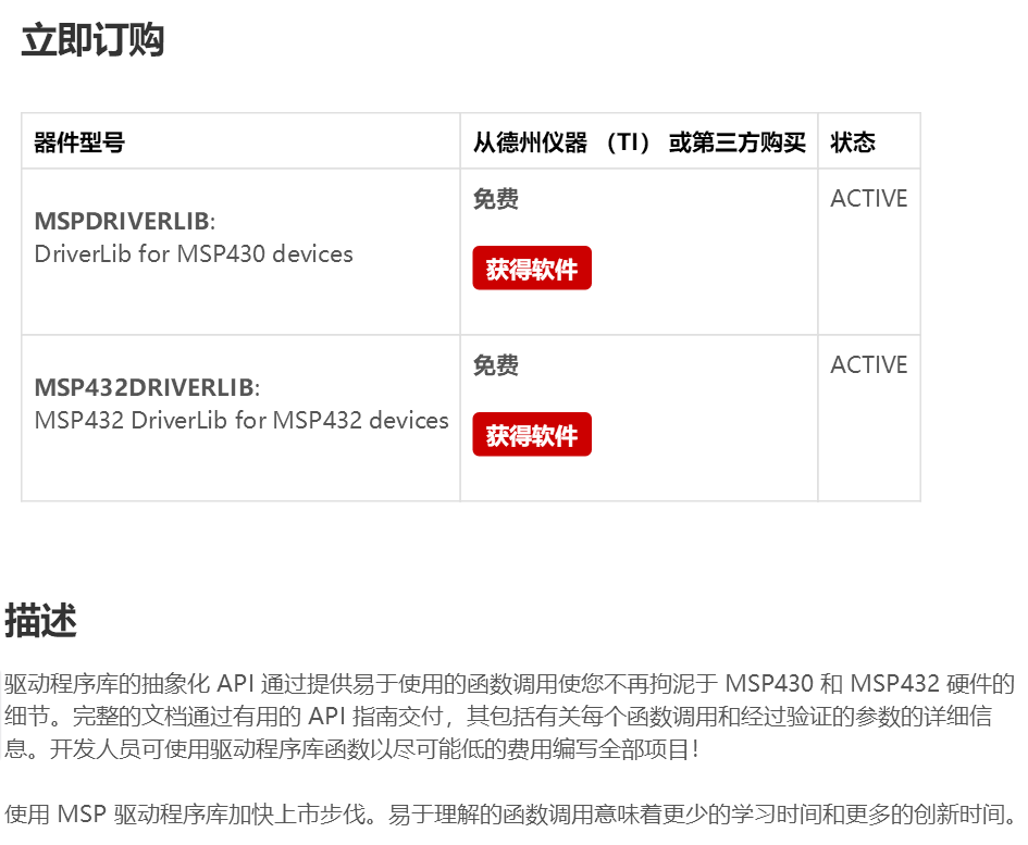

在KEILv5的目录下,可以从刚刚下载的芯片包中找到相关驱动库,为避免麻烦,我们直接从官网下载相关库,进入TI官网,搜索MSP432DriverLib,点击搜索结果:
  获得软件:
  这里有很多官方提供的资料,这里只下载驱动库:

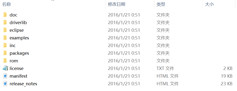

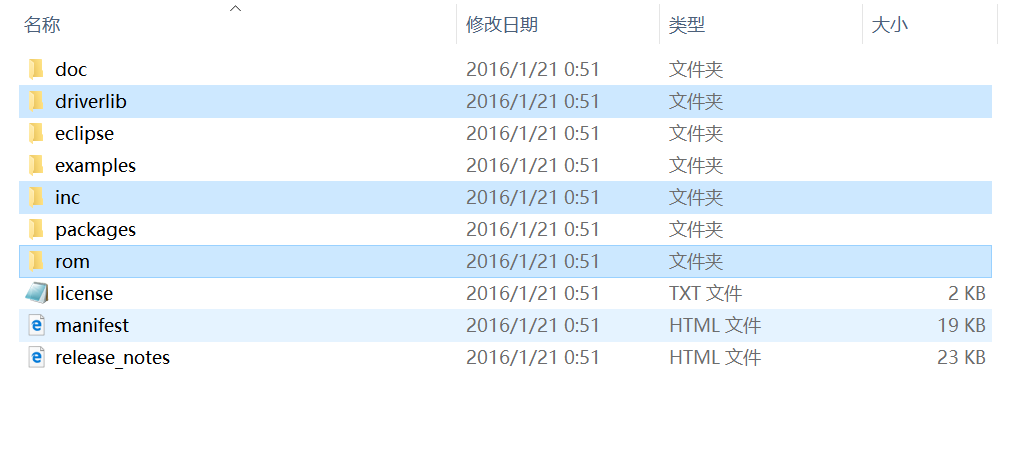

  解压下载的文件,打开可以看到有这些文件:

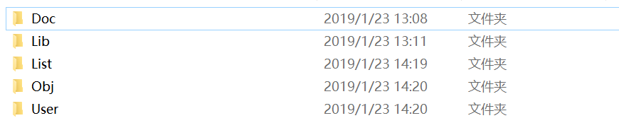

2.新建工程所需的文件夹
  新建一个文件夹,命名为MSP432工程模板,里面新建如下文件夹:
  这里简要对各个文件夹进行一下说明,Doc里面放一些项目说明之类的文件,Lib用于存放驱动库文件,List和Obj是keil编译生成的文件,User用来存放用户文件。
  接下来把刚刚下载的驱动文件中的driverlib、inc、rom文件夹copy到刚刚新建的Lib文件夹下,driverlib里面是官方提供的驱动库,inc里面是Arm内核及CMSIS协议相关文件,rom里面也是官方驱动文件。
  不知道什么原因,官方给的库里面文件不全,还缺了一个CMSIS软件标准相关的文件cmsis_armcc.h,我们从keil5的安装目录下找到它,把它添加进去,该文件默认路径为C:Keil_v5ARMPackARMCMSIS5.3.0CMSISInclude,我们把它放到刚刚建立的Lib文件夹下,LibincCMSIS。

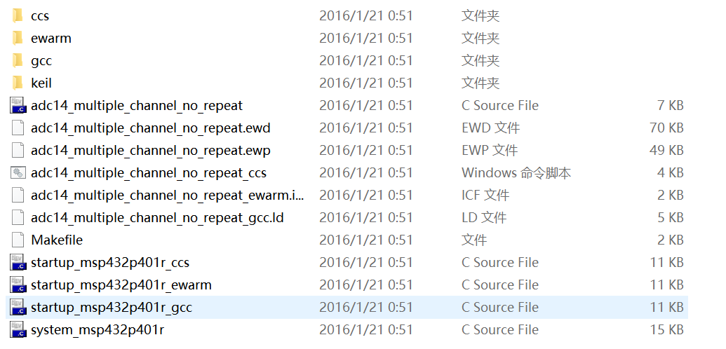

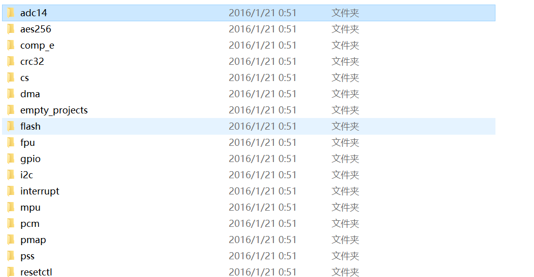

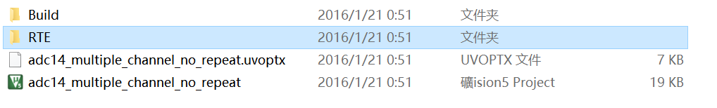

   除此之外,我们在从刚刚下载的文件中打开expamples,里面有很多官方给的使用例程,我们随便打开一个,我在这里打开adc14
  随便选择一个例程,打开
  里面有各种开发工具建立的工程,这里我们选择keil,打开
  把RTE文件夹复制到我们刚刚建立的User文件夹下。

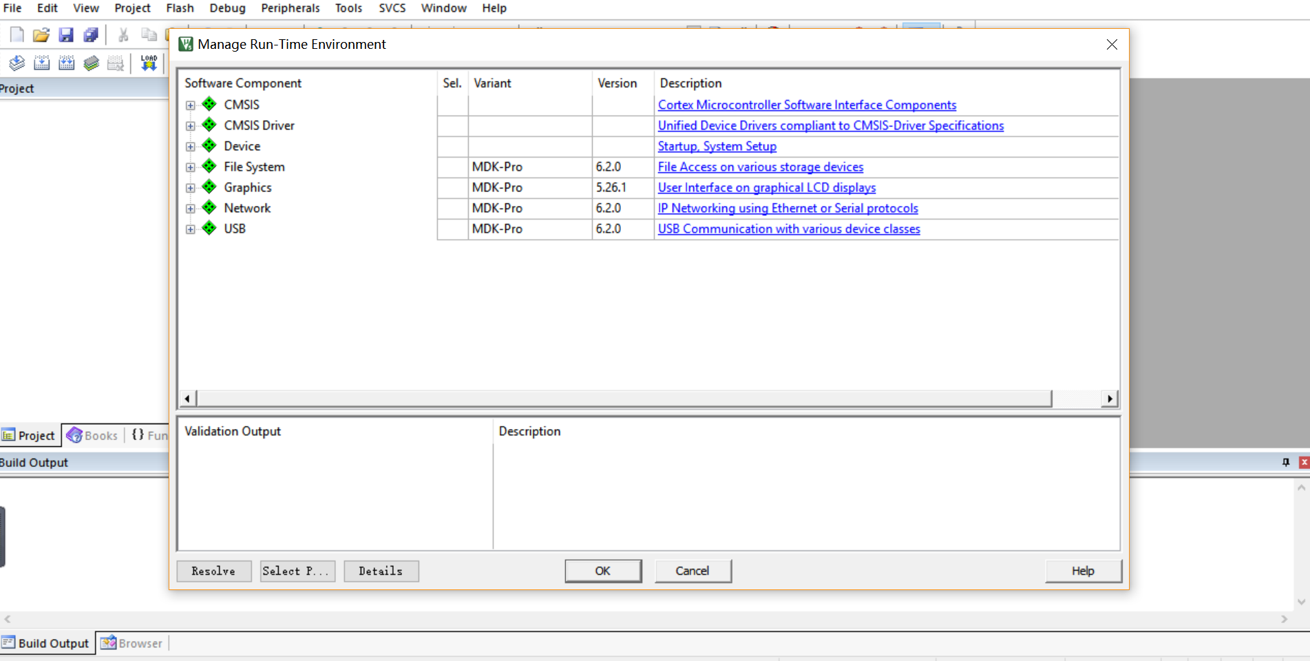

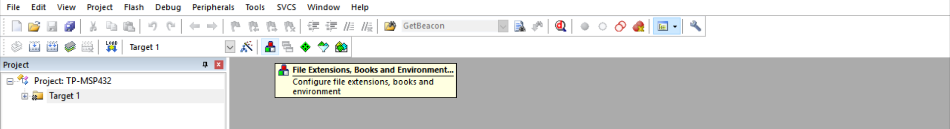

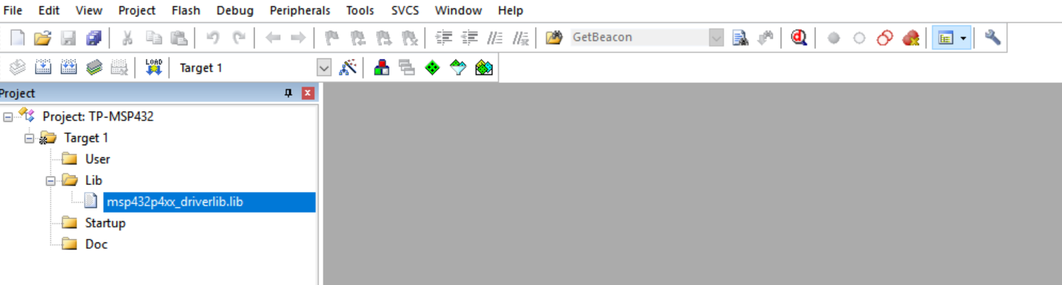

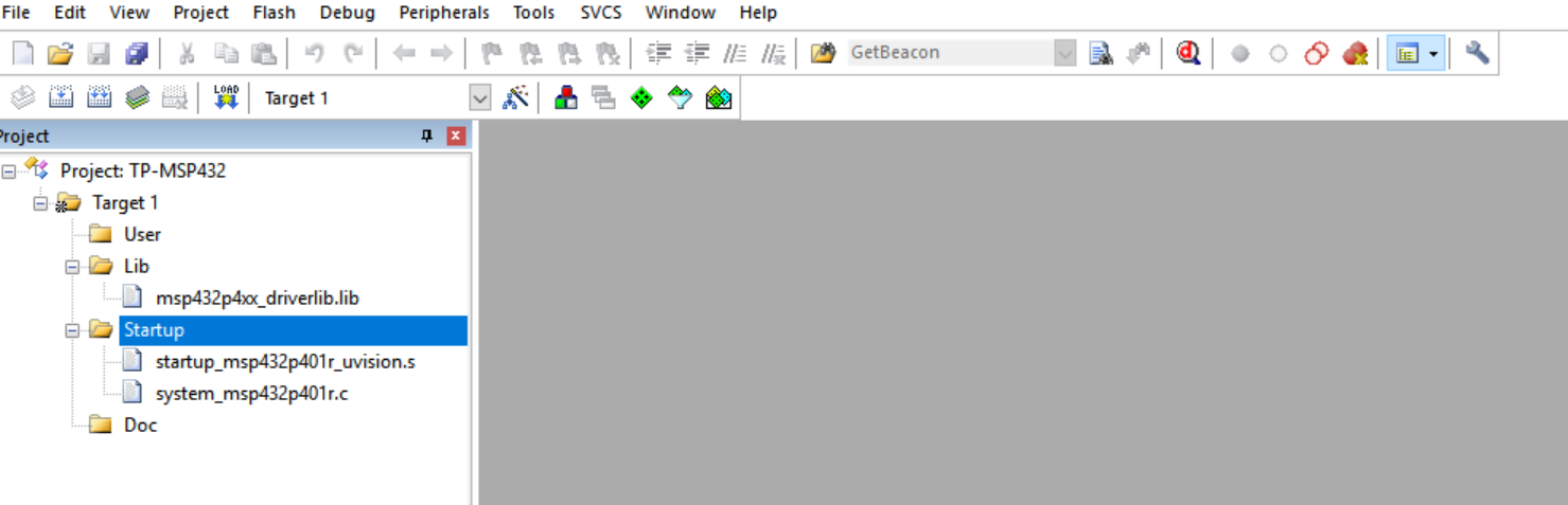

  这里提供了很多软件包,我们暂时不需要,点击OK略过,接下来打开工程文件管理工具栏,新建几个工程文件组

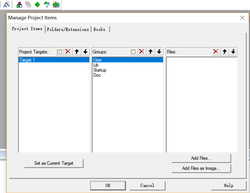

添加如下几个文件组,点击OK确定
  可以看到刚刚建立的文件组:
  接下来便是向其中添加文件了,双击Lib,这个里面放库文件,把MSP432工程模板LibdriverlibMSP432P4xxkeil目录下的msp432p4xx_driverlib.lib添加进去,添加完成后效果如下:
  双击Startup,这个里面放启动文件以及和内核相关的文件,把MSP432工程模板UserRTEDeviceMSP432P401R目录下的startup_msp432p401r_uvision.s和system_msp432p401r.c添加进去,添加完后结果如下:

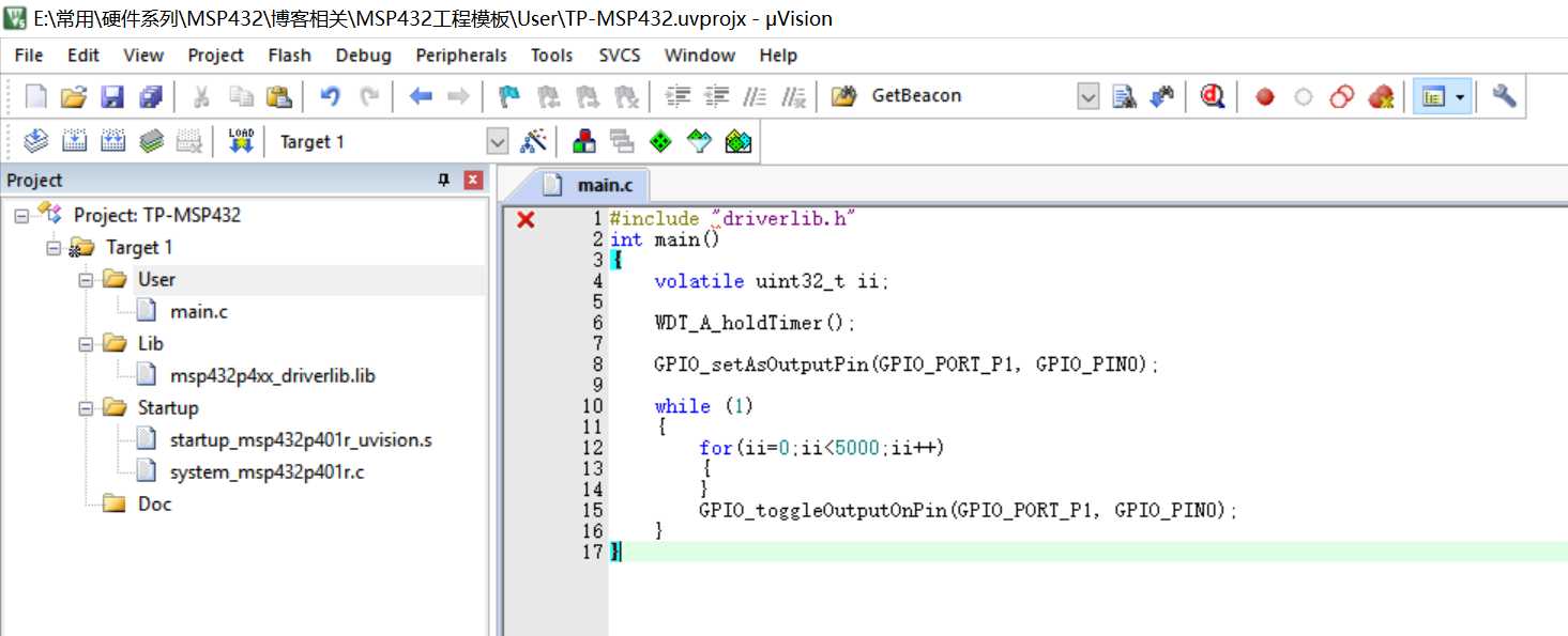

  接下新建一个main.c,里面写一个简单的闪烁LED灯程序,保存在User目录下,并添加到User文件组下

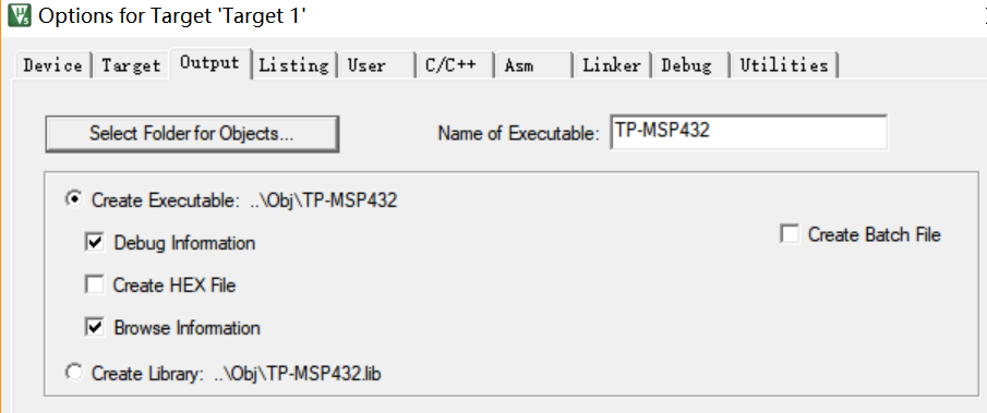

  在Output选项栏下把输出文件的路径设为我们刚刚建立的Obj

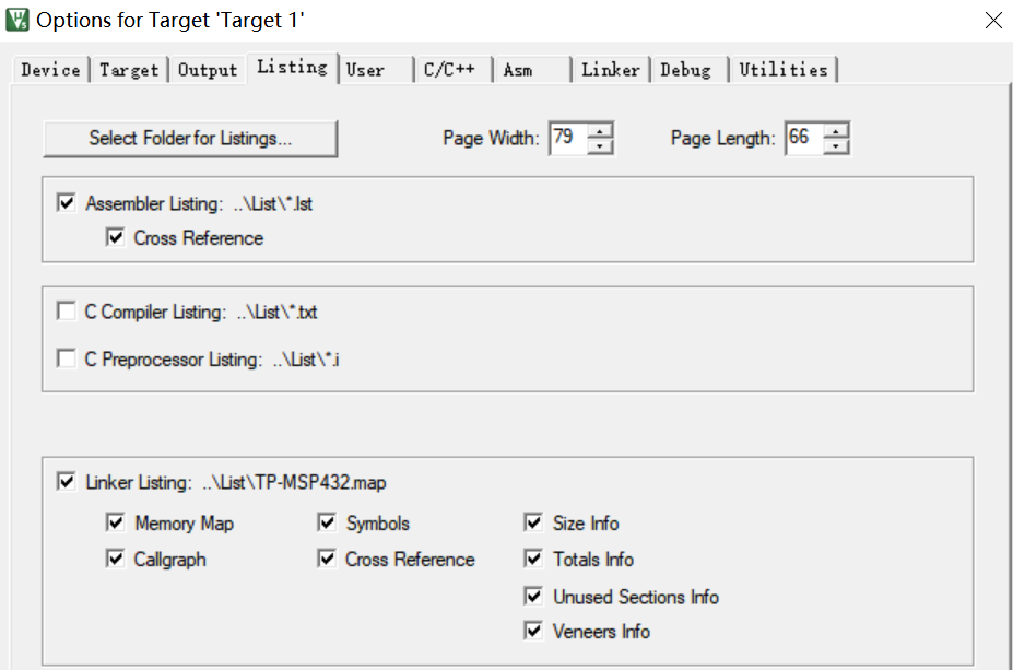

      Listing选项栏下路径设为List

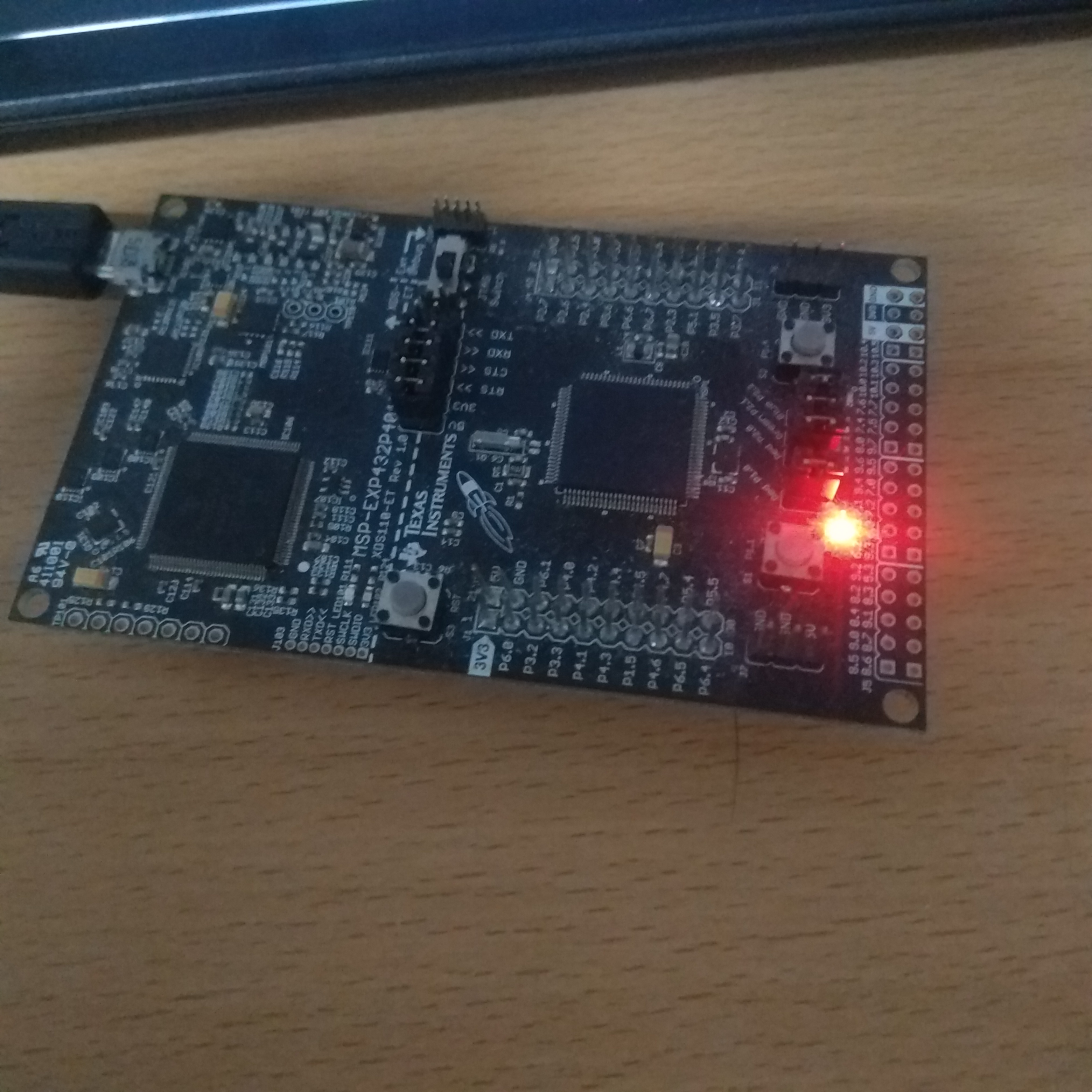

  编译,无错误无警告,选择好仿真器,下载程序,可以看到LED正常闪烁,OK
