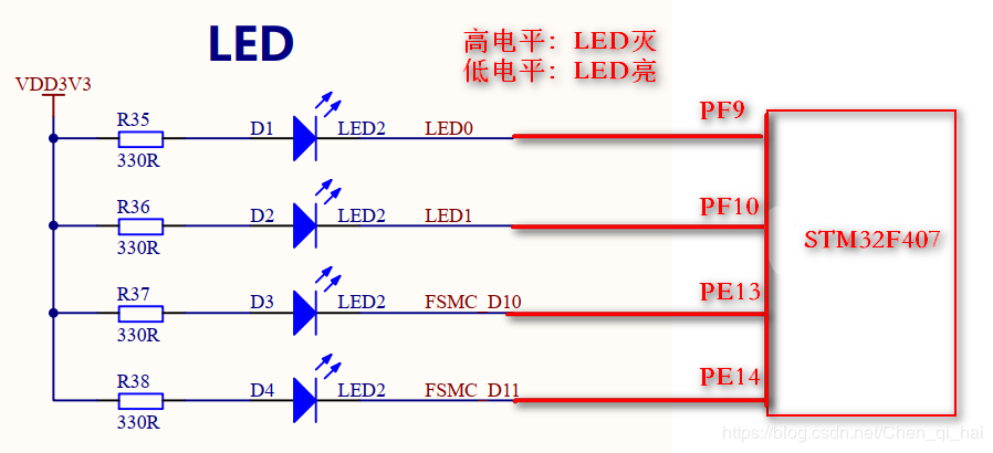

分析上图可知,四个led灯等分别连接着STM32F407的四个引脚,引脚输出低电平,led亮,输出高电平,led灭

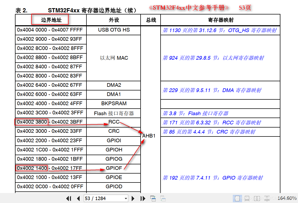

通过查找《STM32F4xx中文参考手册》第53页得知,RCC的基地址(也就是起始地址)为0x40023800,在135页查得其外设时钟使能寄存器的偏移地址为0x30,该偏移是相对于RCC基地址的偏移,因此计算外设时钟使能寄存器的地址为:
RCC_AHB1ENR = RCCADDR+0x30
=0x40023800+0x30

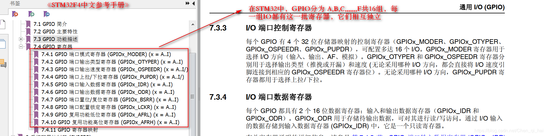

以配置端口模式寄存器GPIOx_MODER为例,只要能看懂一个,其他寄存器的配置都是大同小异;
通过查看手册53页,可以看到GPIOF的基地址为0x40021400,在这里我们要使用的是PF9引脚,因此配置GPIOx_MODER时,它的偏移地址就相对于GPIOF的基地址而言,

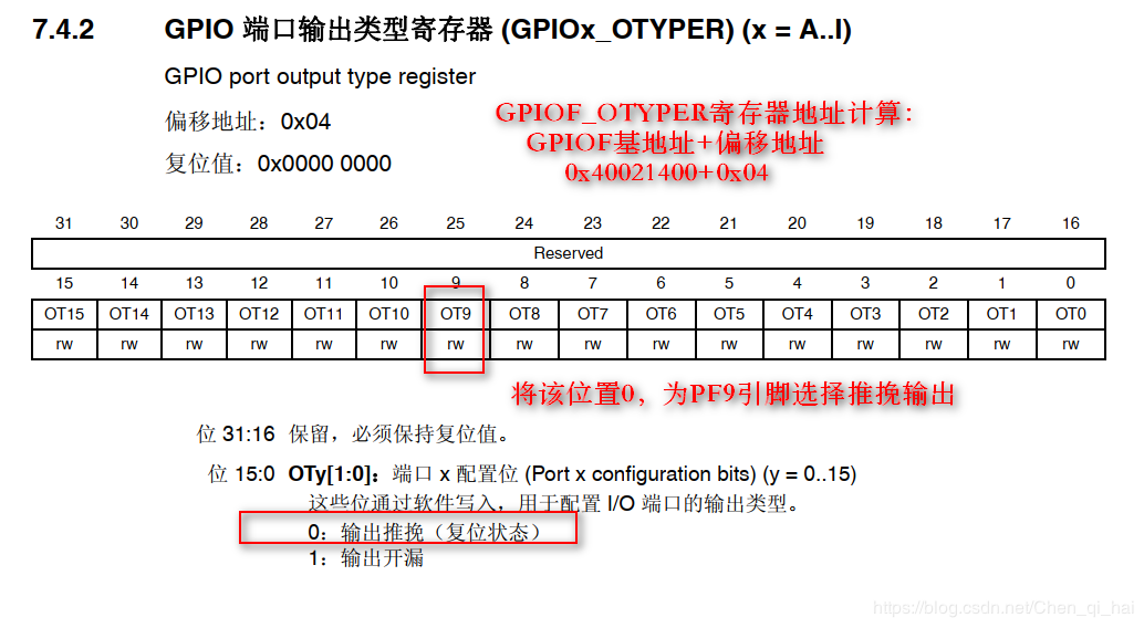

接着配置端口输出类型寄存器(GPIOF_OTYPER)
将其地址强转为指针:
(volatile unsigned int *)(0x40021400+0x04)
通过解引用指针对寄存器中内容操作:
*((volatile unsigned int *)(0x40021400+0x04)) &= ~(0x01<<9);
//将第九位置零,为引脚PF9选择推挽输出

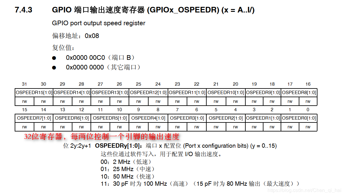

接下来是GPIO端口输出速度寄存器
在这里插入图片描述
其实这里端口输出速度对于我们点亮led灯没有什么实际用处,陪不配置都行,不过在这里我们还是给它配置一个50Hz的输出速度:
    *((volatile unsigned int *)(0x40021400+0x08)) &= ~(0x03<<2*9);
    *((volatile unsigned int *)(0x40021400+0x08)) |= (0x02<<2*9);

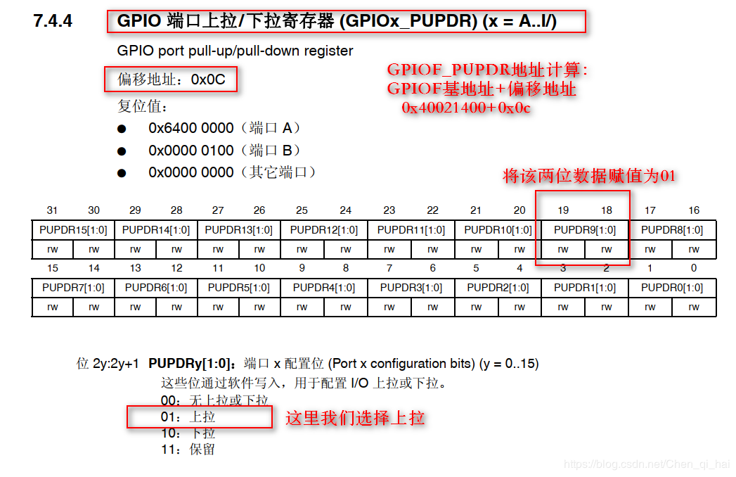

配置上拉或下拉
在这里插入图片描述
在这里我们选择配置为带上拉输出:
 *((volatile unsigned int *)(0x40021400+0x0C)) &= ~(0x03<<2*9);
    *((volatile unsigned int *)(0x40021400+0x0C)) |= (0x01<<2*9);

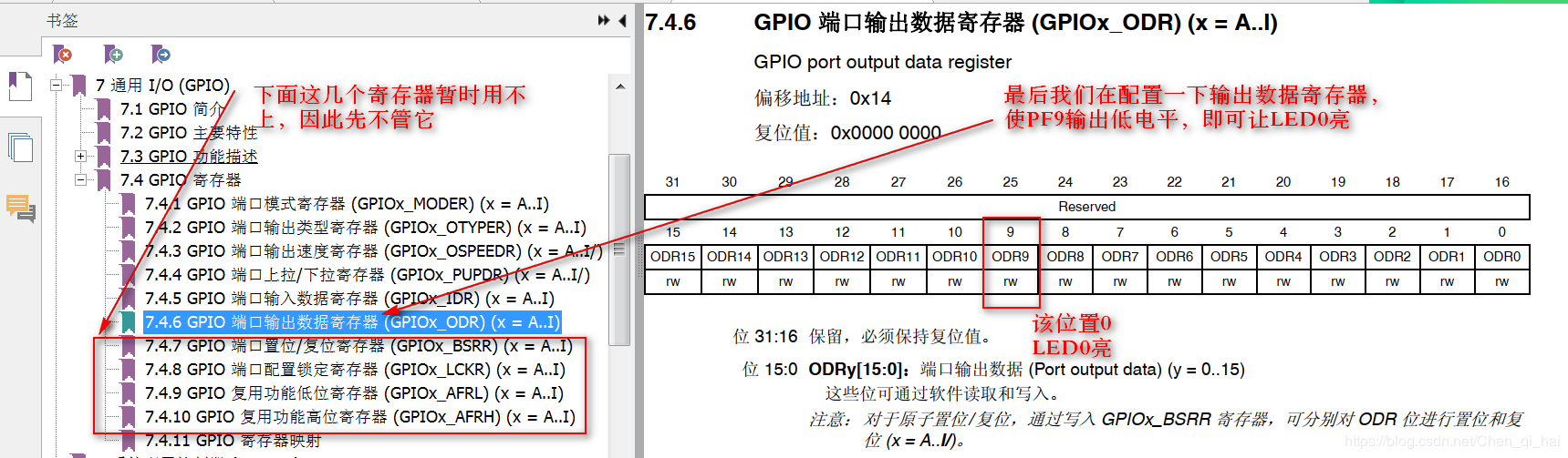

最后终于到我们的数据输出寄存器了
在这里插入图片描述
将该寄存器中的第九位数值赋0,即可让LED0亮
*((volatile unsigned int *)(0x40021400+0x014)) &= ~(0x01<<9);

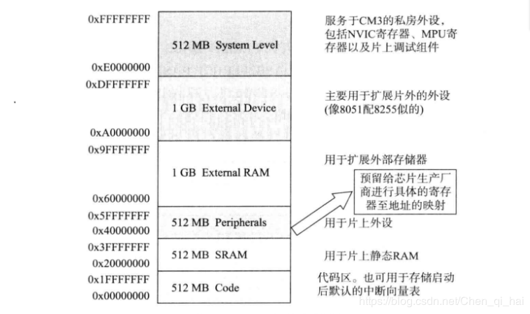

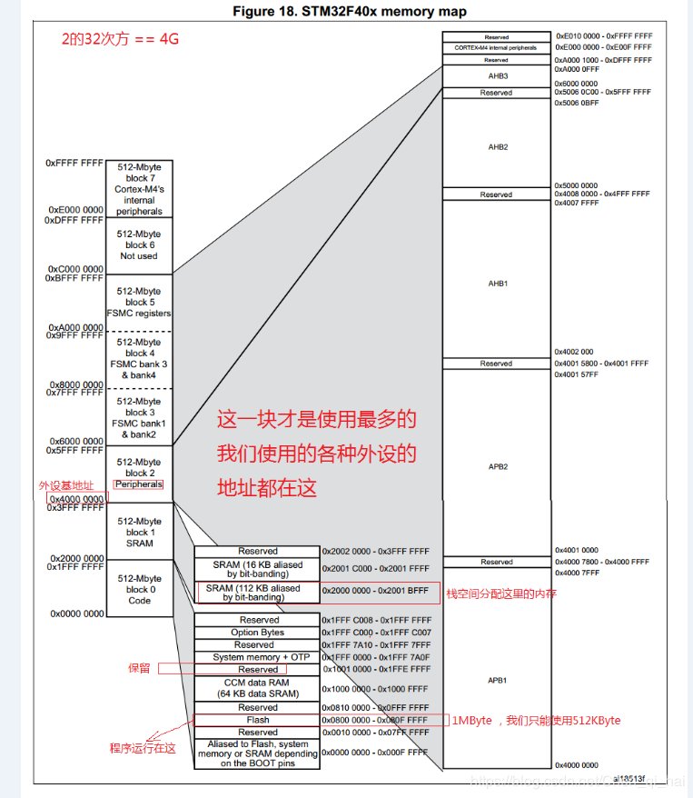

关于STM32中的地址映射
之所以说STM32是32位单片机,是因为它由32根地址线,可产生2的32次方=4G的寻址空间,不过这4G 的地址空间ARM公司在设计内核的时候已经已经大致分配好了。它把从0x40000000至0x5FFFFFFF(512MB)的地址分配给片上外设。通过把片上外设的寄存器映射到地址区,就可以简单的以访问内存的方式,访问这些外设的寄存器,从而控制外设的工作。
在这里插入图片描述
在这里插入图片描述

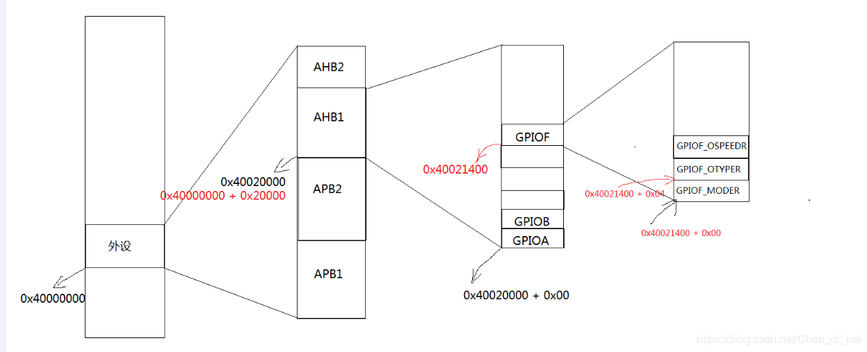

下面来粗略描绘一下如何查找一个寄存器的地址:
在这里插入图片描述
总结一下,我们在上面要操作的寄存器,无非都是要先找到该寄存器在内存空间中的地址,然后将地址强转为指针,通过指针去操作寄存器中的值,这也告诉我们,C语言指针在实际应用中是非常重要的!!!务必要熟练掌握指针的运算,这样面对这些代码才不会晕头转向的。
